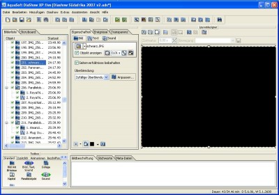

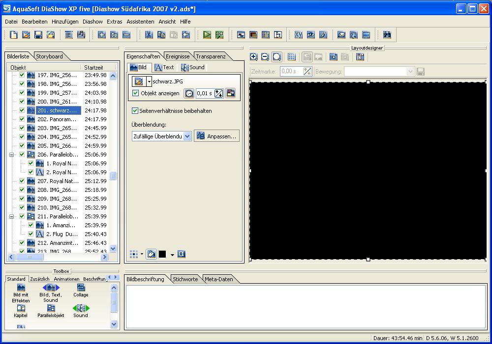

ich habe eine Diashow mit einem Bild in dem ich eine Kamerafahrt mache. Das Bild ist aber nicht so breit wie die vorherigen Bilder, deshalb habe ich vor dem Bild mit der Kamerafahrt ein schwarzes Bild eingefügt, das ich auf dem Bilschirm stehen lasse. Dadurch erhält das Bild oben und unten einen schwarzen Rahmen. In DS5 funktioniert das einwandfrei.
In DS6 allerdings bleibt das Bild vor dem schwarzen Bild stehen. Darüber kommt das Bild mit der Kamerafahrt. Es werden keine schwarzen Ränder angezeigt, sondern das obere und untere Ende des Bildes vor dem schwarzen Bild. Und das obwohl der Haken "nach dem Abspielen liegen lassen" gesetzt ist.
Wer kann helfen ?

Ha, ich habe es gefunden:Steffen Binas hat geschrieben:Der Vorgeschlagene "Notbehelf" ist sicherlich die beste Option
Sind Sie sicher, dass das Bild überhaupt angezeigt wird? In der DiaShow 6 werden Bilder, die nicht gefunden werden können komplett aus der Show ausgelassen, also auch deren Hintergrundfüllung.
Ja, das Bild ist wirklich da, keine Frage. Aber die Anzeigedauer stand auf 0 Sekunden und die Überblendung auf zufällig.
Abhilfe: Überblendung muss weg. Oder eine entsprechende Bildzeit-Anpassung mit der Überblendung.
Warum ging es dann in DS 5 eigentlich?
Egal, Problem(chen) gefunden.
