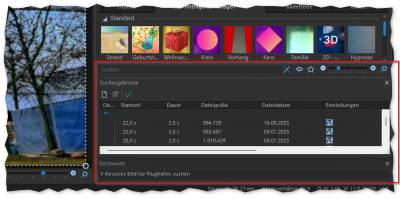

Hallo Heinz,
bisher hatte ich mir über dieses Thema keine großen Gedanken gemacht, aber Dein Vorgehen ist interessant.
Ich habe mir dazu Gedanken gemacht und bin für mich auf folgende Lösung gekommen, da die Marker zwar gut sind , aber keine Informationen enthalten. Ich gehe momentan wie folgt vor. Ich schaue mir den Film in der Vorschau an. Wenn ein Fehler auftaucht, stoppe ich das Video, markiere das Objekt und füge ein Stichwort hinzu, welches mit "F-" beginnt und dann den Fehler bzw. die Korrektur beschreibt. Dann fahre ich im Video fort und mache das Gleiche beim nächsten Fehler usw.. Über die Suche kann ich dann "Stichwort" auswählen und dann mit dem Kürzel "F-" alle Fehler suchen. Nach der Korrektur lösche ich das Stichwort und es erscheint bei der nächsten Suche nicht mehr. Zur Vereinfachung habe ich einer Ansicht die Steuerelemente "Suchergebnis" und "Stichworte" hinzugefügt.
GS
