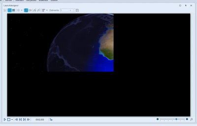

ich habe folgendes Problem: Wenn ich einfach ein neues Projekt anlege und hier ein Video einfüge, dann wird dieses zunächst im Layoutdesigner korrekt als Standbild dargestellt. (Bild1) Sobald ich aber die Vorschau starte, wird von dem Video nur noch 1/4 dargestellt. Undzwar quasi oben links. 3/4 des Videos sind wie rausgeschnitten und werden nicht dargestellt.(Bild2) Woran kann das liegen?
Bild 1
Bild 2

Es kann eigentlich nur ein Darstellungsfehler im Layoutdesigner sein. Wenn ich per Ausgabe eine fertige Videodatei erstelle, dann ist das Video vollständig zu sehen.

Beiträge: 4006
Re: Video in der Vorschau im Layoutdesigner fehlerhaft
Das Problem tritt unseres Wissens nach bei bestimmten AMD-Grafikkarten auf.
Falls Sie eine AMD-Grafikkarte in Ihrem System haben, können Sie Folgendes versuchen:
  1. Schließen Sie alle geöffneten Stages 13-Instanzen.
  2. Navigieren Sie zum Support-Unterordner des Installationsverzeichnisses der Stages 13.
  3. Führen Sie einen Doppelklick auf die Datei "EnableD3D9On12.reg" aus.
  4. Bestätigen Sie alle sich danach öffnenden Dialoge.
  5. Starten Sie Stages neu.
Falls das nicht geholfen hat, können Sie die Änderungen mittels "DisableD3D9On12.reg" aus dem gleichen Ordner rückgängig machen.

der obige Lösungsansatz mit dem Ausführen der Datei EnableD3D9On12.reg war ein glatter Volltreffer.
Jetzt funktioniert auch die Videovorschau unter dem Layoutdesigner perfekt.

Ich hatte mit meiner neuen Grafikkarte AMD RadeOn 6500 XT unter Stages 2023 V. 14.2.10 das gleiche Problem, auch in der kompilierten Show waren die Videos nur teilweise und links oben zu sehen (4K Videos zum größten Teil). Nach Ausführung der oben genannten Datei " Enable D3D90n12.reg " und Neustart von Stages funktioniert alles perfekt.
Nochmals die Anleitung:
Schließen Sie alle geöffneten Stages 2023-Instanzen.
Navigieren Sie zum Support-Unterordner des Installationsverzeichnisses der Stages 2023.

Vielen Dank, dieser Tipp hat auch bei mir geholfen. Ich hatte dasselbe Problem bei Video Vision 2024. Die Systemkonfiguration: AMD FX-8350, 16GByte RAM, Bildschirmauflösung 2560x1440, Grafikkarte AMD Radeon RX 5500 XT
