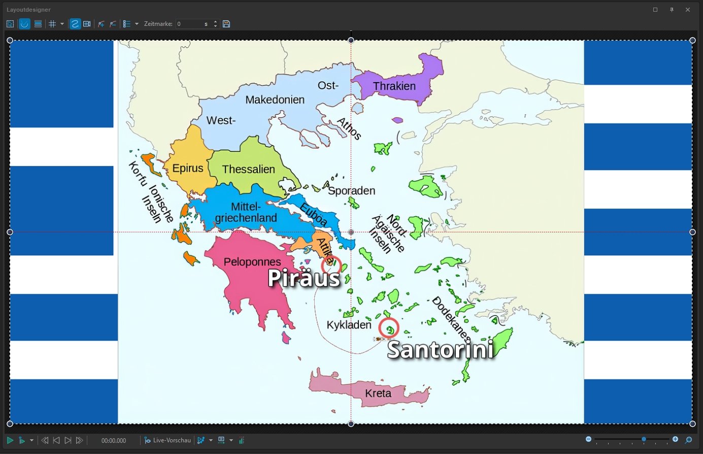

Ich habe den gleichen Fehler. Mal bewegt sich das dem dekorierten Pfad zugeordnete Objekt - bei mir ein Schiff - nicht mit, sondern ist bereits am Ende des Pfades sichtbar. Oder, ganz verrückt, es wird außerhalb des Pfades irgendwo anders dargestellt.
Hier sieht man den Pfad im Layoutdesigner
Und so sieht es beim Abspielen aus.
Das Schiff bewegt sich weit jenseits des Pfades in umgekehrter Richtung in der linken Hälfte des Bildes. Mir ist der Fehler nicht sofort nach dem Update aufgefallen, sondern erst heute, als ich an meinem Projekt weitergearbeitet habe. Ist womöglich die Dauer / Größe des Projekts dafür ausschlaggebend? Mein Projekt hat im aktuellen Bearbeitungszustand eine Dauer von ca. 45 Minuten.
