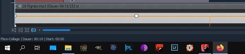

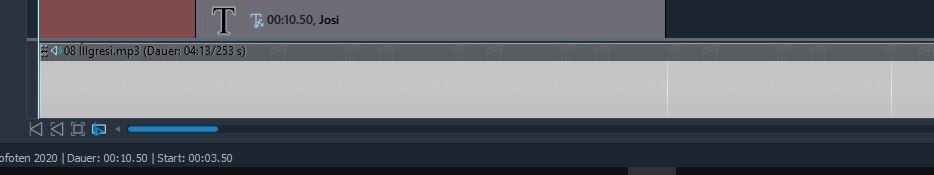

Nein, die Musikspur ist offen, habe sie probeweise schon mal bis ganz oben über die Bilderspur hinweg aufgezogen. In der Musikspur werden auch die Titelnamen angezeigt, aber eben keine Hüllkurve. In den Programmeinstellungen habe ich auch nichts dazu gefunden.

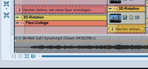

Hier noch mal ein Dateianhang, um das Problem zu zeigen:

Re: Hüllkurve in Musikspur ist verschwunden
Hallo Petra,,
bei mir ( Video Vision) sieht es bei manchen Musikstücken genauso aus. Ich dachte erst, dass das nur bei unbekannten Aufnahmen wäre, genauso sieht es aber auch bei der der Walküre von Richard Wagner aus.
Hallo Josef, ich habe in diesem Projekt ca. 12 weitere Musiktitel und bei allen fehlt die Wellenform. Habe inzwischen auch andere Dateien geöffnet, auch ältere, die definitiv funktioniert haben - es ist bei allen gleich. Das scheint ein grundsätzliches Problem zu sein. Ich habe inzwischen schon erwogen, die Programmsoftware noch einmal drüber zu installieren, traue mich aber nicht so recht.

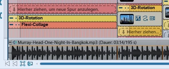

Hallo ingenius,
vielen Dank für Deinen guten Rat. Bei dem Murray Head, es ist das Lied, das auch Petra in ihrer Show hat, klappte es nicht, ebensowenig bei dem zweiten Lied, das ich noch eingefügt hatte. Aber - Richard Wagner, bei dem ich nichts unternommen hatte, hat jetzt bei seinen Opern seine Wellen.
Josef
Josef

Danke an alle, die zu helfen versuchten. Leider bin ich jetzt mit meinem Latein am Ende. Die Wellenform der Musikspur wird in keinem einzigen meiner Projekte, die bisher alle funktionierten, mehr angezeigt. Habe daher das Programm unter Anklicken von "Reparieren" neu installiert. Leider erfolglos. Jetzt kann ich wohl nur noch auf die Experten von AquaSoft hoffen.
Hallo ingenius,
bei mir ist fast kein Unterschied, ob die Musikstücke vom Internet heruntergeladen sind, oder von CD's stammen.
Bei der Richard Wagner CD hat das plötzlich nach Deinem Rezept funktioniert.
Bei einer CD von Sigur Ros sieht es schlechter aus, ähnlich wie bei Petra:

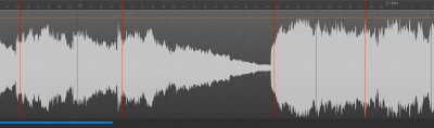

Vorher: und nach Deiner Anleitung beim zweitenVersuch:
(beim ersten Versuch ist die Show eingefroren und konnte nur mit dem Taskmanager abgebrochen werden) Es ist also fast kein Unterschied zu sehen.
Josef
Hallo ingenius,
Das ist seltsam, dass Du Stages hast und ich "nur" VideoVision, das kann es aber nicht sein, weil Petra auch in der Stages Liga arbeitet.
Kannst Du mir einmal ein Stück Deiner Kurve zeigen, Du hast mich neugierig gemacht.

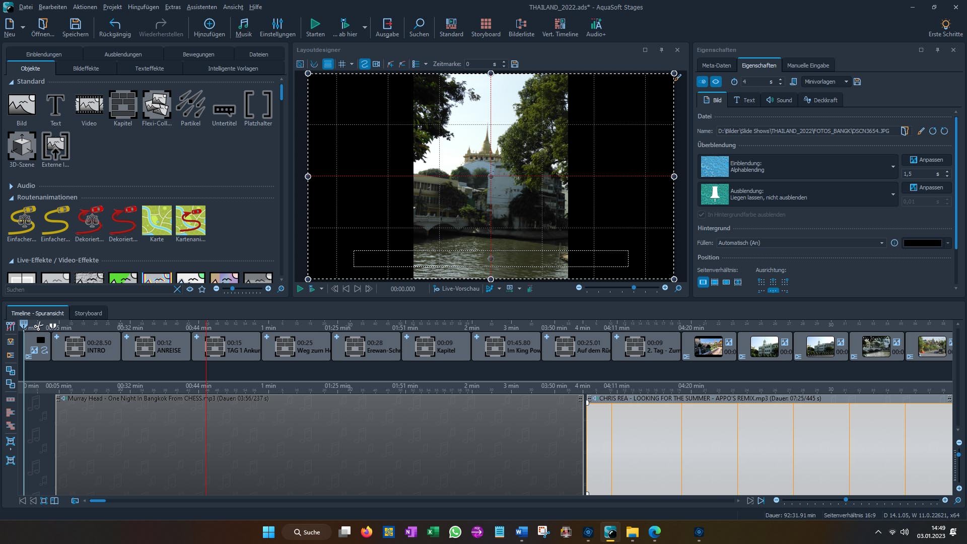

So sieht es auf der Homepage von Aquasoft aus, auf der für die 2023 geworben wird, das müsste doch auch mit Stages gemacht worden sein? Viele Grüße
Josef
Josef

ABER: eben packte ich meinen für Aquasoft wenig genutzten Laptop aus und fügte die gleichen Musikstücke zu, die ich auch beim Desktopcomputer ohne Erfolg ausprobiert hatte. Und schau Dir das Ergebnis an, ohne jegliches Anklicken:
Murray Head: Sigur Ros Woran kann es hängen? ingenius hat vor Jahren einen sehr klugen Artikel verfasst, in dem er (so ungefähr) schrieb, dass es für diejenigen, die eine Software schreiben, schwierig ist, zu bedenken, welche Programme beim Käufer möglicherweise stören könnten. Ich glaube zwar, dass ich keine exotischen Programme gespeichert habe, auch die Bildbearbeitungsprogramme sind identisch mit denen vom Laptop, die Grafikkarte ist die gleiche wie bei ingenius, Avira ist ein bekanntes Virenschutzprogramm, der CC Cleaner wurde deinstalliert, was soll ich noch tun?
