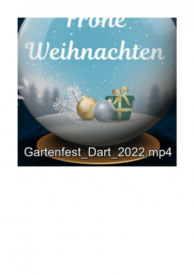

beim Videoerstellen mit Vision 13 habe ich am Anfang des fertigen Videos immer unten für ein paar Sekunden einen Dateinamen stehen.
Siehe Anhang.
Wie bekommt man den weg?

erscheint der Titel auch, wenn du das Projekt im Diashow-Programm abspielst? Ich vermute mal nicht.
Ich gehe eher davon aus, dass der Dateiname von der Software eingeblendet wird, mit der das Video abgespielt wird. Welches Programm nutzt du da?
Ich spiele meine Videos mit dem VLC-Mediaplayer ab, dieser zeigt beim Start auch immer den Dateinamen an. Dieses Verhalten kannst du aber abschalten: starte den Media-Player und drücke Ctrl-P (oder Menü Werkzeuge-Einstellungen). Dann aktiviere den Tab Untertitel/Bildschirmanzeige. Hier dann den Haken bei Medientitel im Video einblenden entfernen.
Viel Erfolg!

Vielen Dank Klaus,
ist genauso wie du beschrieben hast. Habe jetzt den Haken entfernt und alles ist wieder gut.
