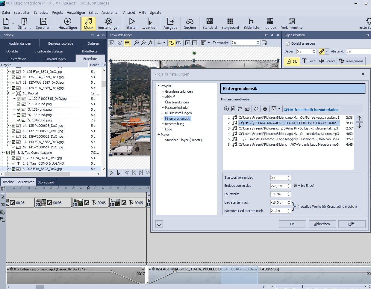

ich habe eine DS von 2017, erstellt mit AS DS Ultimate 10.5.01 (32B),
in der Stages 10.6.10 eingelesen und wollte nachträglich eine .mp4 erzeugen!
Im Prinzip lief alles gut, bis auf verschobene, fehlende Bilddateien und Musikdateien;
die Bilddaten wurden nach der Suchmethode gefunden, auch die Musikdaten,
aber beim Abspielen der DS fehlt der Ton?
Wie im Anhang zu sehen, sind seltsamerweise die Dateinamen in den Projekt-
einstellungen der Hintergrundmusik zu sehen, und in der Timeline der
Hintergrundmusikspur die Musiktitel mit den Markierungen, aber
die Inhalte der Wellenform sind verschwunden?, man kann jedoch die
Markierungspunkt bewegen!
die Wellenform war kurz nach der Suche vorhanden, und dann weg?
Man kann im Fenster der Hintergrundmusik die Titel nicht abspielen?
Was mache ich falsch oder was ist da los?

Wenn die Wellenform plötzlich verschwindet, ist das in der Regel ein Zeichen dafür, dass die Datei nicht gefunden wurde.
Am schnellsten lässt sich das überprüfen, indem Sie bei den Hintergrundmusik-Einstellungen die Titel separat abspielen (Titel anklicken, dann Klick auf Lautsprecher-Button). Mit einem Klick auf die entgegengesetzen Pfeile können Sie die Datei von der richtigen Stelle neu laden.

Danke Fr. Thaler,
ich habe vermutlich die Titelnamen der Musik geändert, sonst wäre
die Suche fündig und die Dateien auto. übernommen worden!
Die Austausch-Funktion mit den gegenläufigen Pfeilen habe ich übersehen,
brauchte ich bisher nicht, ist aber genau richtig, weil die Einstellungen und
runden Markierungspunkten exakt übernommen werden und somit der neue
eingefügte Titel von der Länge exakt passt!
Die bisherige Methode: Einfügen eines neuen Titel und Löschen des alten,
muß wieder nachgearbeitet werden, weil die Länge des neuen Titels den
nächsten über- oder unterlappt und neuen Markierungen zu setzen sind!
