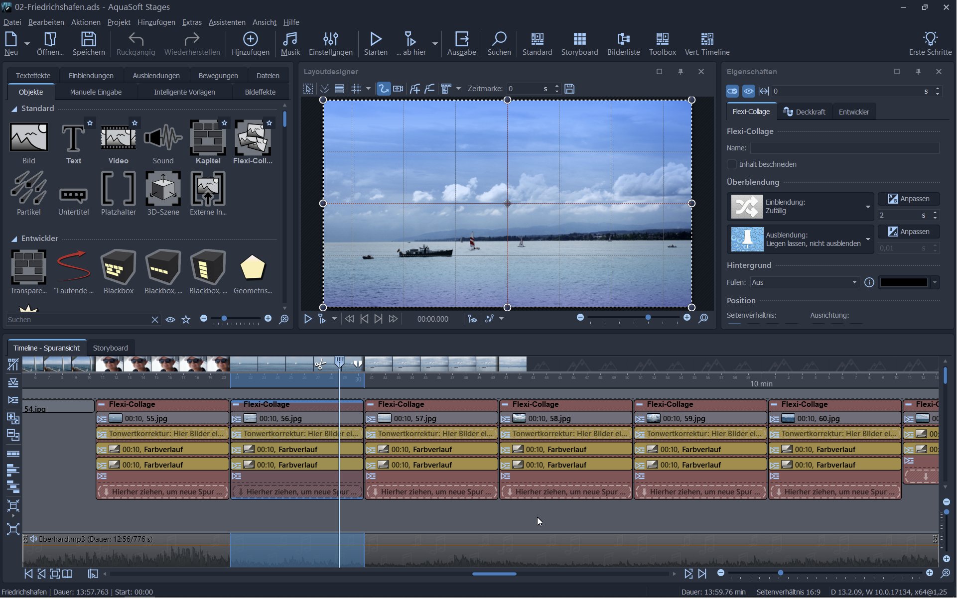

Ich habe eine kleine Seria von Bildern zusammengestellt, denen jeweils eine Tonwertkorrektur und zwei Farbverläufe zugeordnet sind. Bild und dazu gehörige Effekte liegen in einer eigenen Flexi-Collage, die die Überblendeinstellungen "Einblendung: Zufällig" / "Ausblendung: Liegen lassen..." hat. Das Bild selbst hat keine Einblendung, die Ausblendung ist ebenfalls auf "Liegen lassen" gesetzt.
Nun musste ich feststellen, dass bei der Überblendung von einem zum nächsten Bild, die gesetzten Effekte verschwinden und für einen kurzen Moment das pure Bild erscheint - was natürlich nicht gewünscht und störend ist. Es scheint, als wären die Effekte von Haus aus auf "abbrupt abblenden" gesetzt. Ich sehe aber nicht, wie und wo sich das ändern ließe?

kannst Du mal einen screenshot vom Aufbau einer solchen Flexi-Collage machen, damit man das besser nachvollziehen kann.

Klar, hier ist er:

ich bin jetzt nicht an meinem Rechner zu Hause und kann das deshalb erst am Mittwoch nachbauen. Hast Du denn die Effekte auch auf "Liegen lassen" eingestellt. Oftmals kann man dort einen Haken setzen.

Du hast recht, bei den Farbverläufen gibt es diese Option (da hatte ich nicht weit genug nach unten gescrollt!), allerdings nicht bei der Tonwertkorrektur, so dass das Problem (in etwas abgemilderter Form) bestehen bleibt.

Ich habe es bei mir auch mal nachgestellt und erhalte den gleichen Effekt. Dieses Problem tritt nicht auf, wenn Einblendung "Keine" bei der Flexi-Collage eingestellt ist und die Einblendung des Bildes genutzt wird.

Dann reagiert das Programm bei Dir anders als bei mir, denn genau so hatte ich es zunächst. Als mir dann beim Abspielen das Problem auffiel, dachte ich zunächst dass der Fehler dadurch entstünde, dass die Effekte quasi nicht eingebunden sind und habe deshalb die Bilder auf keine Einblendung und die Flexi-Collage auf "zufällig" gestellt - hat aber nichts geändert!

ich habe das jetzt mal nachgestellt. Bei mir sieht alles im Ablauf normal aus. Ich habe die Verläufe auf "Addition" gestellt und kein zusätzliches Kapitel verwendet. Sowohl wenn ich die Einblendung auf die Flexi-Collage lege oder auf das Bild, beim Ablauf ist - zumindest bei mir - alles OK. Die Bilder und Effekte (soweit möglich) lagen alle auf "liegen lassen".

Hm, seltsam. Ich habe das Ganze jetzt auch noch mal aufgebaut: So sieht der Testablauf aus:
Überall Einblendungen keine und Ausblendungen Liegenlassen, sofern nicht anders vermerkt.
Flexi-Collage 3: Einblendung Zufällig
Flexi-Collage 4: Einblendung Kreis
Flexi-Collage 5: Einblendung keine aber beim Bild Einblendung Kreis
Und das ist das Ergebnis:
https://youtu.be/lx1-3FXy2g0
Bei 1->2 OK, bei 2->3 und 3->4 blitzt das unbearbeitete Bild durch und 4->5 in Ordnung (finde ich)

Micha und Gernot - danke für Eure Mühe! Das Video zeigt das Problem sehr schön und bei mir tritt es bei allen Bildern auf, denen eine Tonwertkorrektur zugeordnet ist. Farbverläufe, die das besagte Häkchen haben, funktionieren wie sie es sollen.
Von den drei möglichen Optionen, die sich mir stellten
(1. Ich habe einen Fehler gemacht
2. Es soll so sein, der Sinn erschließt sich mir nur nicht
3. Es ist ein Programmefehler)
kann ich nun zumindest die erste ausschließen. Zu den beiden Anderen müsste sich dann wohl AS äußern.
Ich versuche es derweil mal mit einem work-around (zum Glück geht das bei Stages ja fast immer), indem ich Bilder überlappend untereinander anordne. Mal sehen, ob das was bringt!

M.E. ist die einfachste Lösung, das Bild in den Effekt Tonwertkorrektur zu ziehen und Postprocessing nicht anzkreuzen, statt das Bild oberhalb der Tonwertkorrektur zu platzieren, wie es Combiwurstel getan hat.
Im ersten Fall wird das durch den Effekt veränderte Bild in der Hintergrundspur angezeigt, in der zweiten das unveränderte Bild. Das erklärt das Verhalten, wie es Combiwurstel beschrieben hat. Ob das so beabsichtigt ist, kann ich als Anwender aber natürlich nicht sagen.
