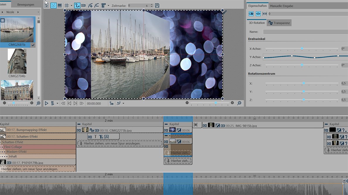

Für die 3-D Rotation habe ich ein quadratisches Bild ausgesucht. Das Hintergrundbild ist einmal ein füllendes 16/9 Bild, ein anderes Mal eine FlexiCollage mit 200 Bildern für einen Zeitraffer mit ziehenden Wolken. Beides wird nicht angezeigt, ich sehe das quadratische Bild nur vor einem schwarzen Hintergrund. Bei dem 3-D Würfel funktioniert es.
Was mache ich falsch?

ich habe das mal nachgebaut (s. Bild). Bei mir sieht man das Bild (allerdings mit einem 2:3-Bild). Das Bild wird bei mir angezeigt. Wenn ich ein weißes Quadrat verwende, wird auch dieses angezeigt. Ich hoffe, ich habe Dein Problem richtig verstanden.
P.S. Hast Du auch auf "Füllen aus" gelickt. Manchmal ist man ja betriebsblind. Passiert bei mir öfter

Vielen Dank Micha

Die Logik, wann das Programm das Füllen des Hintergrunds selbsttätig von "automatisch aus" auf "autom. ein" schaltet, erschließt sich mir nicht.
Bei mir liegt z.B. ein Bild oder Video in der 2. Spur vor einem Hintergrund in der 1. Spur. Wenn ich nun einen Effekt (z.B. Objektschatten) darauf lege, ändert sich automatisch das Füllen von "aus" auf "ein" (detto bei anderen Objekt-Effekten) und der Hintergrund ist unsichtbar.
Hat man sich daran gewöhnt, klickt man das schon automatisch weg, aber lästig ist es trotzdem.
Wünschenswert wäre für mich eine Einstellung "Füllen aus" als Standardwert bei den Einstellungen, der nur jeweils bei Bedarf für ein Objekt umgestellt wird.

Wie ich oben bereits erwähnte, hatte ich dieses Problem mit dem Würfel bis jetzt noch nicht. Deswegen wollte ich nachsehen, wie sich dort das Ein/Aus verhält: im Kapitel 1. Spur die FlexiCollage mit den 200 Wolkenbildern, darunter der 3-D Würfel, wobei ich nur in die rechte Seite ein Bild einfügte.
Hier spielt es keine Rolle, ob Aus/ An oder Automatisch (An) gesetzt ist, die Hintergundbilder sind immer sichtbar.
