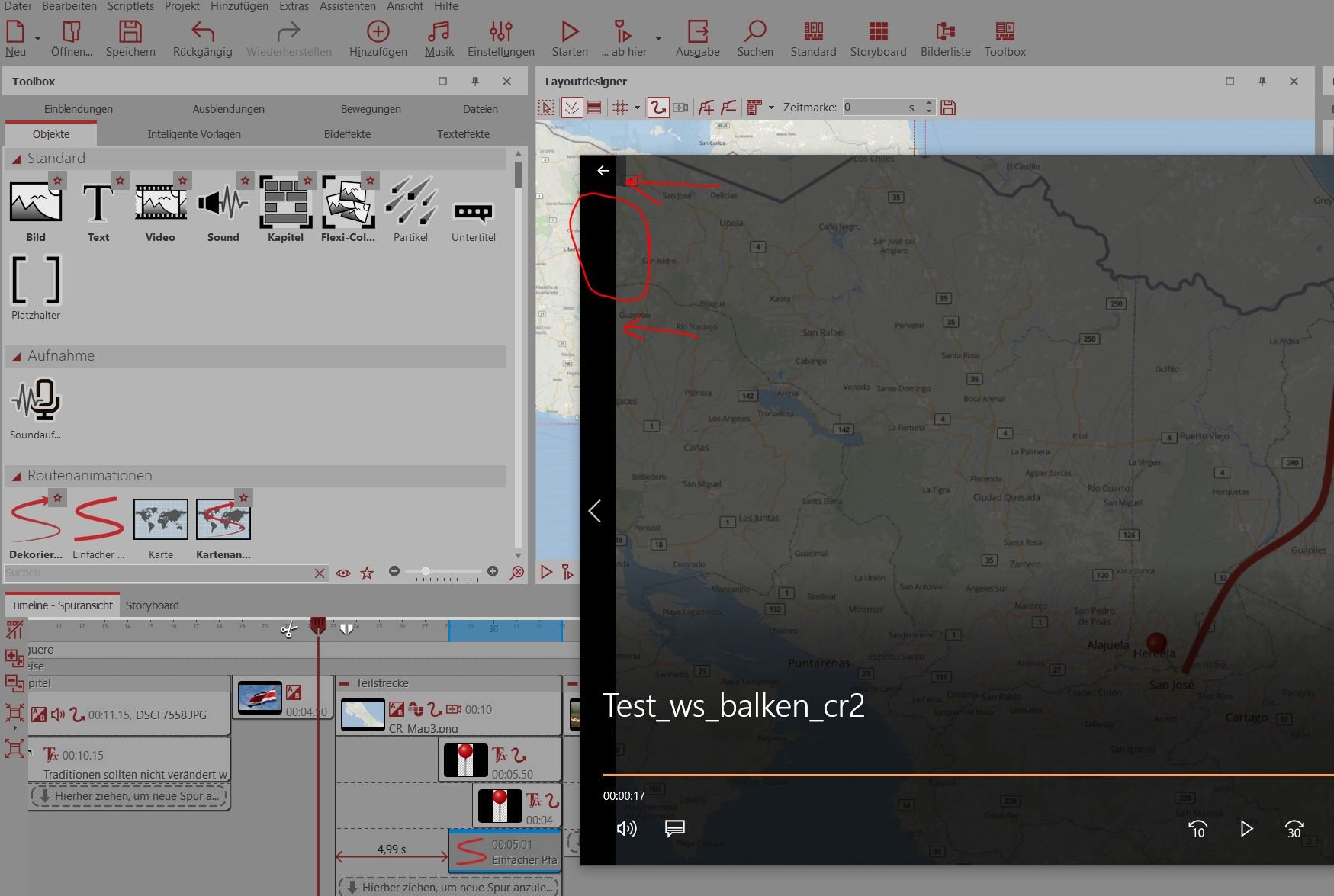

seit der Version 10 habe ich einen 1 Pixel breiten weißen Balken am linken Rand. Der Balken ist NUR in einem exportierten Video (MP4, M2TS) sichtbar.
Ich habe den Fehler nun (Version 12) analysiert, in folgender Situation entsteht der Fehler.
In meinem Projekt habe ich eine Landkarte und zoome in die Landkarte per Bewegungspfad hinein. Das nächste Bild wird per Farbblende eingeblendet.
Die Farbblende übersteuert die erste vertikale Pixelreihe nicht (siehe Anlage, Diashow Projekt und darüber das Video im Mediaplayer, erster Frame nach Überblendung).
Ich habe einige Punkte ausprobiert: Seitenverhältnis der Bilder angepasst, Hintergrundfüllung etc.
Meine Lösung/Workaround: Wenn ich den Zoom in das erste Bild (hier Landkarte) nicht per Bewegungspfad mache, sondern per Kameraschwenk, dann ist der Fehler im exportierten Video weg.

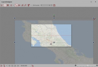

Eine weitere Beobachtung:
Meine Landkarte/erstes Bild ist eine 3840x2160 png-Datei. Wenn ich dieses Bild vergrößert darstelle (siehe Anlage Layoutdesigner), auch dann habe ich ab dem Folgebild im Video den weissen Balken am linken Rand.
Dies ist unabhängig vom Datei-Format oder der Einstellung Position/Seitenverhältnis in der Diashow.
Bin für gute Ratschläge offen - ich will aber nicht die Landkarte für jeden Detailausschnitt beschneiden, um den Fehler zu vermeiden.

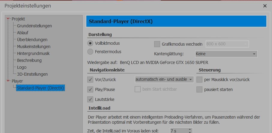

Haben Sie bei den Projekteinstellungen für den Player eine Kantenglättung eingestellt?
Wenn ja, tritt der Fehler auch auf, wenn Sie diese abstellen?
Re: Weisser Balken am linken Rand im Video / Fehler 13224
Hallo Frau Thaler,
die Projekteinstellungen/Player sind Kantenglättung: Keine
Hallo Frau Thaler,
ich habe alle Player Einstellungen überprüft und egal was ich hier einstelle (Kantenglättung von KEINE bis 16x), ich erhalte immer den weißen Balken.
