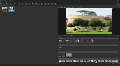

anbei der Bildschirmauschnitt.
[attachment=0]AS Bildanzeige.jpg[/attachment]

Danke. Und wie sieht das in der Timeline aus?
Re: Live-Vorschau am Playhead
Hallo Frau Thaler,
in der Timeline ist dasselbe Verhalten!

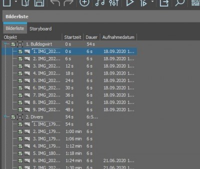

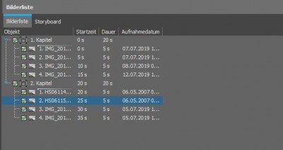

Da mir das keine Ruhe lässt probierte ich folgende Konstellationen:
Die bestehende DS, alles in Kapitel unterteilt, Anzeige falsch, siehe Bilderliste Freunde.
Eine neue DS auch mit Kapitel erstellt, funktioniert wie es soll, siehe Bilderliste neu.
Ich sehe keinen Unterschied.[attachment=1]Bilderliste Freunde.jpg[/attachment][attachment=0]Bilderliste neu.jpg[/attachment]

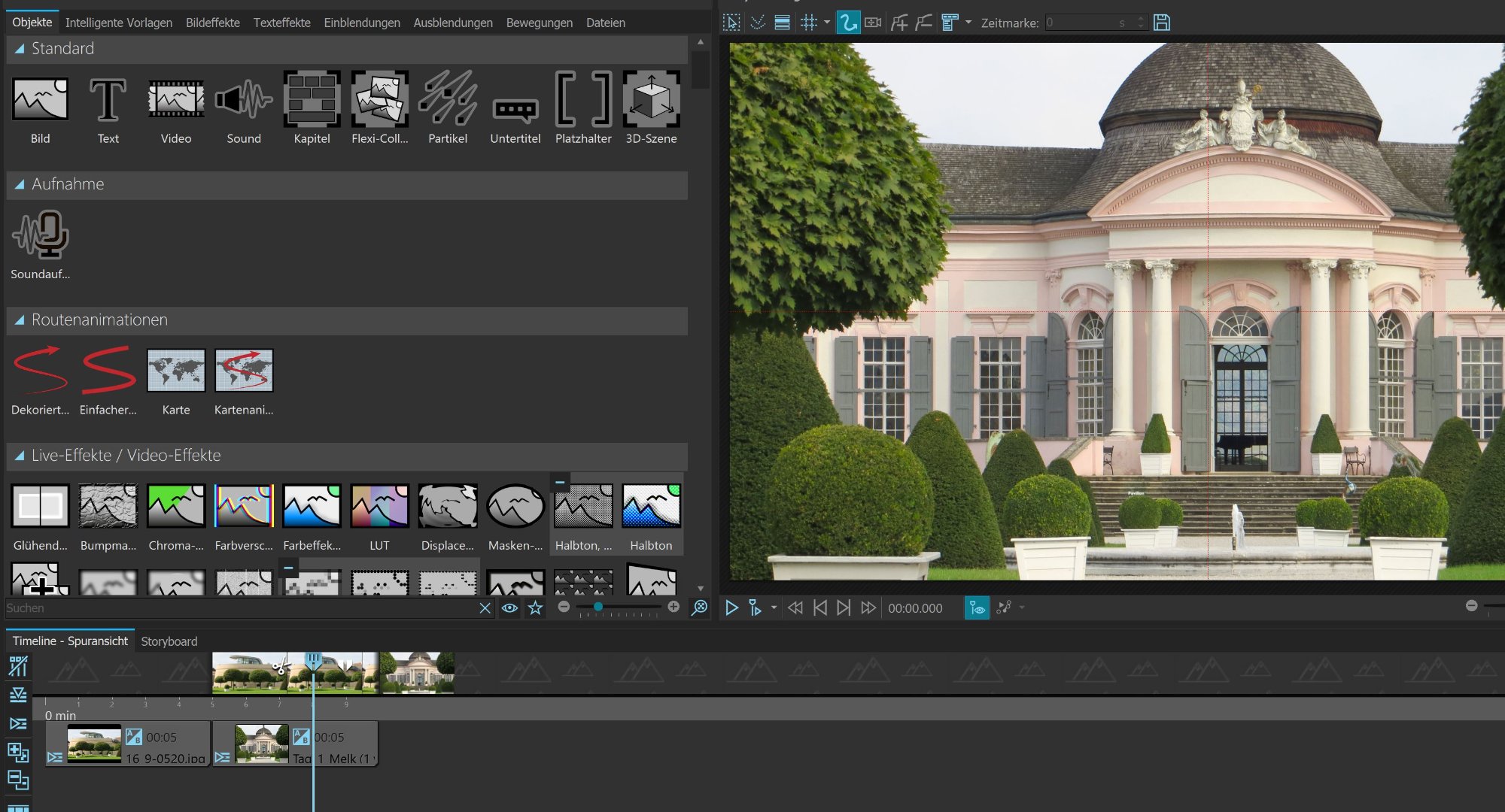

Ich habe in der aktuellen Version von Stages 12 ebenso den Effekt der versetzten Anzeige des Bildes in der Timeline bzw. im Storyboard.
Allerdings wird bei Verschieben des blauen "Timerbalkens" bei aktivierter Live-Vorschau am Playhead im Layoutdesigner das richtige Bild angezeigt. Dieser Effekt ist bei bereits vorhandenen wie auch bei neu erstellten Diashows zu beobachten.
Optikus
Es wird genau ein Bild versetzt angezeigt.Allerdings wird bei Verschieben des blauen "Timerbalkens" bei aktivierter Live-Vorschau am Playhead im Layoutdesigner das richtige Bild angezeigt. Dieser Effekt ist bei bereits vorhandenen wie auch bei neu erstellten Diashows zu beobachten.

Die Anzeige von Bildern oberhalb der Timeline ist die sogenannte Spur "0", die all das enthält, was von Stages in den Hintergrund verschoben wurde (also z.B. Bilder mit der Abblendung "liegen lassen"). Deswegen fängt diese Anzeige auch immer erst nach dem ersten Objekt an und geht über das letzte Objekt hinaus, weil für dieses letzte Objekt der Hintergrund ja noch berechnet wird.
Wenn - wie in Deinen Beispiel - Bilder einfach hintereinander abgespielt werden, dann enthält der Hintergrund immer das letzte liegengelassene Bild.
Wenn man diese Anzeige nicht benötigt, kann man die Spur - analog zur Hintergrundmusik - zusammenziehen, so dass sie nicht angezeigt wird.
Die Spur hat aber 2 Vorteile:
- kann man bei Bedarf sehen, was sich im Hintergrund befindet. Das ist nützlich, wenn z.B. ein Bild plötzlich wieder auftaucht, obwohl man es nicht will.
- erlaubt die ständige Berechnung des Hintergrundes, dass beim Abspielen "ab hier" auch Objekte, die sich vorher in der Timeline befinden, mit abgespielt werden, wenn sie sich noch im Hintergrund befinden (und nicht nur wie bei Stages 11 und früher) nur die Objekte, die nach dem Playhead in der Timeline angeordnet sind.

Vielleicht sollte man die Begrifflichkeit - später im Handbuch - einfach mal klarstellen.
Die für den Nutzer wichtige und beachtenswerte Timeline mit dem zeitlichen Ablauf der Diashow befidnet sich UNTER der dargestellten Zeitachse. Diese Darstelung sollte synchron zur Darstellung im Layout-Designer sein, was seit Jahren auch problemlos funktioniert.
Oberhalb der Zeitachse befindet sich die neue Spur 0, die bei der ein oder anderen Fehlersuche sehr hilfreich sein kann (Gerd beschreibt es sehr schön), für die Entwicklung der Diashow jedoch erst einmal ohne Bedeutung ist (wir lebten jahrelang ohne...).
Ich denke, hier kommt es wohl derzeit immer wieder zu Verwechslungen.
