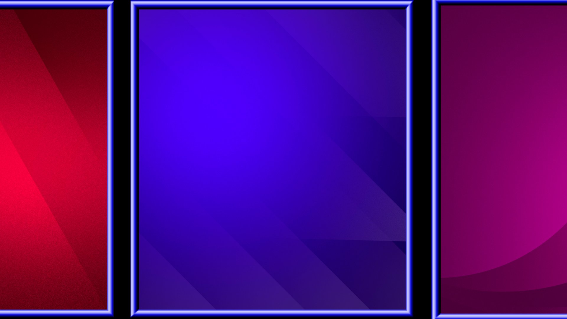

Eine weiterere Eigenart fällt mir beim Bildband (unangenehm) auf: Wenn ich ausnahmsweise auch ein Querformat-Bild in den Bildband einfüge und für alle Bilder den selben Rahmen verwende, ist die Höhe der Bilder nicht gleich. Das Querformat Bild wird etwas größer dargestellt als die Hochformat Bilder, der Rahmen ist gleich groß.
Re: Bildband - Bilder zuschneiden
Die letzte Bemerkung von Rainer kann ich bestätigen: (Manche?) Rahmen von beschnittenen Bildern werden etwas verkleinert angezeigt im Vergleich zu unbeschnittenen Bildern (das Bild rechts im Bild).
Aber wenn man für die Bilder das Seitenverhältnis auf "beschneiden stellt" und dann das Bild im Layout-Designer in die Richtung, in der auch das Bildband läuft,verkleinert, dann wird das Bild auch entsprechend verkürzt angezeigt:
Ein vertikaler Beschnitt bei einem horizontalen Bildband oder umgekehrt funktioniert natürlich nicht. Wenn man das will, muss man mit Bewegungspfaden arbeiten.
