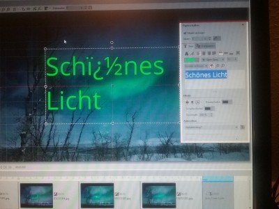

Hallo zusammen,
ich habe das Problem, dass Umlaute und Sonderzeichen in Zusammenhang mit der Grafikkarte "Intel UHD Graphics 630" nicht richtig angezeigt werden.
Die Zeichen werden im Fenster EIGENSCHAFTEN zwar korrekt dargestellt, aber im LAYOUTDESIGNER erscheinen nur kryptische Zeichen.
Die Karte steckt in einem 3-Monate altem Dell-Rechner, sowohl Windows 10, Diashow 11 Ultimate, als auch der Kartentreiber sind auf dem neuesten Stand.
Bei meinem älteren Laptop (mit anderer Grafikkarte) funktioniert alles einwandfrei.
Mich würde interessieren, ob jemand dieses Problem kennt, und noch besser, wie er es behoben hat.
Vielen Dank!

Re: Keine Umlaute bei spezieller Grafikkarte
UPDATE:
Nach Installation von .Net Framework 3.5 ist auch der Dienst "Windows Presentation Foundation-Schriftartencache" verfügbar.

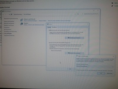

Problem gelöst!
Dell-Support (Frankfurt/M) hat per Fernwartung meinen Rechner übernommen und zielstrebig in den Einstellungen ein Häkchen bei Unicode UTF-8 herausgenommen. Funzt.
Vielen Dank für Eure Unterstützung.
Vaporino
Vaporino

- Beiträge: 3763
Das ist eine wertvolle Information, wenn auch etwas frustrierend, denn unser Textrenderer unterstützt sogar UTF-16.
Die Option ist übrigens standardmäßig nicht aktiv, d.h. wenn Sie Ihren Dell-Rechner mit diesem Beta-Feature vorkonfiguriert bekommen haben, dann weiß Dell natürlich am Besten, wonach man suchen muss.
