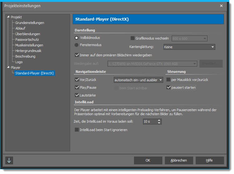

Hallo Experten,
ich habe das gleiche Problem (Stages 11) - und es war mega-peinlich, als ich während einer Life-Präsentation vor 100 Leuten nach einer Pause den Rest des Vortrags ohne Hintergrundmusik auskommen musste ... und es lag definitiv nicht an der Technik, d.h. Kabeln, Lautsprechern etc.
Also, der Idealfall: Ich spiele die Präsentation ab, pausiere mittels Leertaste, erzähle was zum Bild, erneut Leertaste, es geht weiter incl. Hintergrundmusik, Leertaste, neue Pause, Erzählung, Leertaste, neues Bild mit HGM u.s.w. Und meistens funktioniert das auch.
Es gibt aber auch den Fall (s.o.), dass die HGM (die während der Pause noch läuft) direkt nach dem Weiter mittels Leertaste abrupt stoppt.
Das kann ich bei mir am PC reproduzieren und zwar direkt über das installierte Programm bzw. die von dort ablaufende Präsentation (F8/F9).
Es könnte sein, dass das Phänomen dann auftritt, wenn die Länge der Pause, die ich mache, größer ist als die Restlaufzeit des Vortrags. Zumindest bei mir scheint das so zu sein. Aber die Vermutung von Babsicool geht wohl in die selbe Richtung: Die Dauer per Sprechpausen spielt eine Rolle.
Wie auch immer, das Problem existiert und das macht mich gar nicht glücklich, weil ich in einer Woche wieder eine große Präsentation habe ...
Armin
P.S. Meine Projekteinstellungen habe ich angehängt.
Armin
