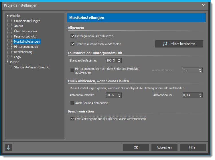

Hallo Experten,
ich habe das gleiche Problem (Stages 11) - und es war mega-peinlich, als ich während einer Life-Präsentation vor 100 Leuten nach einer Pause den Rest des Vortrags ohne Hintergrundmusik auskommen musste ... und es lag definitiv nicht an der Technik, d.h. Kabeln, Lautsprechern etc.
Also, der Idealfall: Ich spiele die Präsentation ab, pausiere mittels Leertaste, erzähle was zum Bild, erneut Leertaste, es geht weiter incl. Hintergrundmusik, Leertaste, neue Pause, Erzählung, Leertaste, neues Bild mit HGM u.s.w. Und meistens funktioniert das auch.
Es gibt aber auch den Fall (s.o.), dass die HGM (die während der Pause noch läuft) direkt nach dem Weiter mittels Leertaste abrupt stoppt.
Das kann ich bei mir am PC reproduzieren und zwar direkt über das installierte Programm bzw. die von dort ablaufende Präsentation (F8/F9).
Es könnte sein, dass das Phänomen dann auftritt, wenn die Länge der Pause, die ich mache, größer ist als die Restlaufzeit des Vortrags. Zumindest bei mir scheint das so zu sein. Aber die Vermutung von Babsicool geht wohl in die selbe Richtung: Die Dauer per Sprechpausen spielt eine Rolle.
Wie auch immer, das Problem existiert und das macht mich gar nicht glücklich, weil ich in einer Woche wieder eine große Präsentation habe ...
Armin
P.S. Meine Projekteinstellungen habe ich angehängt.

Re: Hintergrundmusik läuft im Life Vortrags Modus nicht durch
Soweit ich mich erinnere, war es schon immer so, dass die Hintergrundmusik bei Live-Vortrag maximal bis zur Länge des Projektes, wie sie im Layout-Designer angezeigt wird, abgespielt wird. Wenn durch die Pausen die Vortragsdauer länger wird als die Projektdauer, dann schweigt die Hintergrundmusik.
Ein einfacher Workaround ist es, einen schwarzen Hintergrund von einigen Minuten an das Ende der Diashow anzufügen, so dass die Projektdauer auf jeden Fall länger als die Vortragsdauer ist. Will man dann aus der Diashow ein Video erzeugen, kann man für den angehängten schwarzen Hintergrund vorübergehend das Häkchen bei "Objekt anzeigen" herausnehmen.
Schon seltsam, dass sich das Programm so verhält. Vor allem deshalb, weil die Musik während der Pause anscheinend endlos wiederholt wird - auch, wenn die eigentliche Präsentationsdauer bereits überschritten ist. Erst wenn ich die Pause beende und weitermache, ist Ende im Schacht mit der Musik.Soweit ich mich erinnere, war es schon immer so, dass die Hintergrundmusik bei Live-Vortrag maximal bis zur Länge des Projektes, wie sie im Layout-Designer angezeigt wird, abgespielt wird. Wenn durch die Pausen die Vortragsdauer länger wird als die Projektdauer, dann schweigt die Hintergrundmusik.
Danke dir für diesen Hinweis - genau so mache ich es auch für die anstehende Präsentation. Ich blähe die Projektdauer künstlich auf, damit ich nicht wieder im Stummen sitze. Aber hier müssten m.E. die Programmierer ran und nachbessern. Ich halte das für eine tückische Falle - in die ich ja bereits schon einmal reingetappt bin.Ein einfacher Workaround ist es, einen schwarzen Hintergrund von einigen Minuten an das Ende der Diashow anzufügen, so dass die Projektdauer auf jeden Fall länger als die Vortragsdauer ist.
