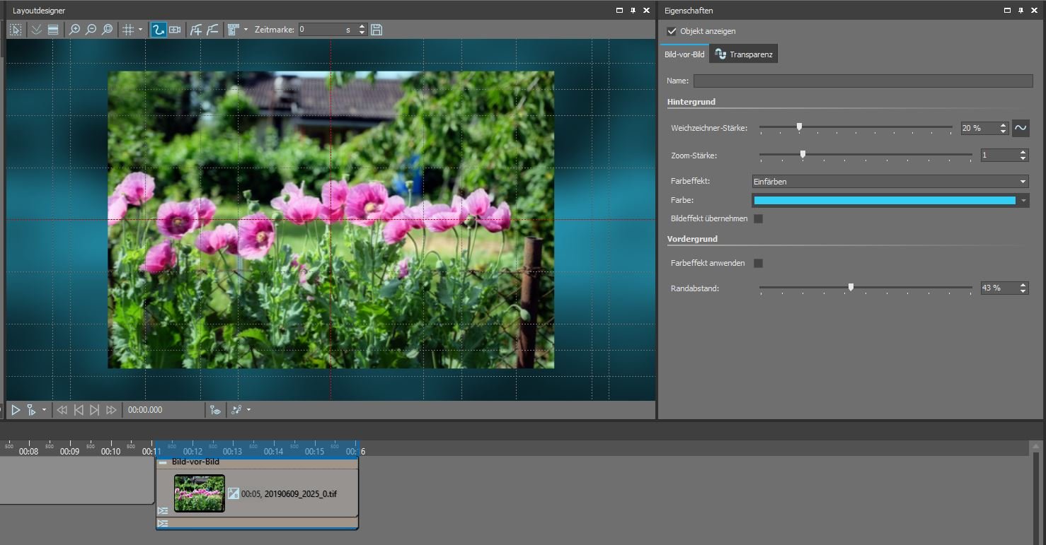

Klari, das folgende Bild müsste eigentlich alles sagen.
Füge nur ein Bild in das Objekt ein, klicke auf die obere Zeile des Objekt-Effekts und mache im Fenster Eigenschaften die notwendigen Einstellungen.
