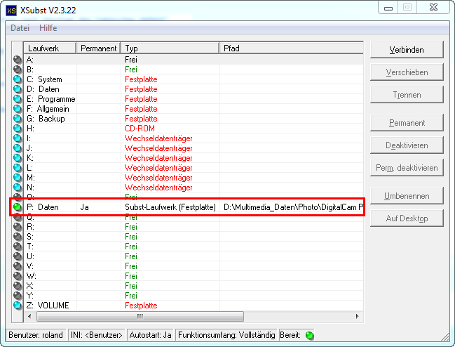

Soetwas hatte ich mir zwar schon gedacht, wollte nur sicher gehen. Ist aber kein Problem. Zu DOS Zeiten gab es den Befehl subst.TimoSchwaar hat geschrieben: ↑Sa Jan 05, 2019 14:04 Das ist leider nicht möglich, da die Laufwerke nicht mehr da sind.
Dafür gibt es für Windows das Programm XSubst.
Damit kannst jedem beliebigem Verzeichnis einen Laufwerksbuchstaben zuweisen. Bei mir hat z.B. eine Verzeichnis mit Bildern von Norwegen den Laufwerksbuchstabe P: Bei Heise kannst Du Dir das Programm downloaden: https://www.heise.de/download/product/xsubst-39309
Allerdings darfst Du nicht das direkte Bilderverzeichnis auswählen, sondern das übergeordnete Verzeichnis!

Nach dem "Umbiegen" funktioniert die Diashow wieder korrekt.
