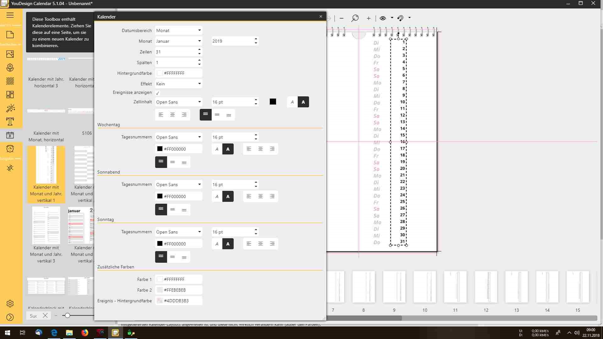

Ich versuche gerade mein altes Kalender-Layout aus dem PhotoKalender 3 nachzubauen, aber das will mir schon im Ansatz nicht gelingen. Ich habe den Eindruck, dass man im Moment auf mitgelieferten Kalender-Layouts angewiesen ist und diese nicht wirklich verändern kann (außer den Farben).
So fällt mir zum Beispiel auf, dass ein Kalendarium ganz andere Felder in der Eigenschafte-Dialogbox hat, als ein anderes Kalendarium und ich kann daran nichts ändern.
Mein Ziel ist ein vertikales Kalendarium, dass aus zwei Spalten besteht. Die linke Spalte zeigt die Wochentage und die rechte Spalte die Tageszahlen. Der erste Tag eines Monats ist immer der 1., egal welcher Wochentag das ist.
Es gibt ein fertiges Kalendarium vertikal mit den Wochentagen, aber kein dazu passendes vertikales Kalendarium mit den Tageszahlen!
Außerdem ist der erste Tag immer ein Montag, was ebenfalls nicht passt.
Kann es sein, dass YouDesignCalendar noch so im Anfangsstadium ist, dass noch sehr viele Optionen fehlen?
Gibt es evtl. die Möglichkeit für geübte Anwender, an irgendwelche Zusatzfunktionen zu kommen, mit denen man die fehlenden Einstellungen in den Kalendarien ein- und ausschalten kann?

mit der Kalendervorlage "Kalender mit Monat und Jahr vertikal 1" lässt sich das gut darstellen. Einfach die Wochentags- und Datumszellen auf 31 Zeilen und 1 Spalte anpassen.
Ich hoffe es ist das was du suchst.

Das wäre auch mein Vorschlag gewesen. Darüberhinaus lassen sich durch die Möglichkeiten, die die Pro-Version bietet, sehr detaillierte Änderungen vornehmen.Bilderandi hat geschrieben: ↑Do Nov 22, 2018 9:03 mit der Kalendervorlage "Kalender mit Monat und Jahr vertikal 1" lässt sich das gut darstellen. Einfach die Wochentags- und Datumszellen auf 31 Zeilen und 1 Spalte anpassen.

Danke für die Hinweise, das kommt der Sache schon näher.
Beim Einfügen dieses "Kalendariums" bekommt man eigentlich zwei Kalendarien mit verschiedenen Einstellungen.
Warum zeigt das eine die Tagsnamen und das andere die Tagesnummern? Kann man das einstellen oder muss man das nehmen wie es kommt?
Warum ist der Datumsbereich beider Kalendarien unterschiedlich eingestellt? Ich habe jetzt beide auf 'Monat' gestellt und es scheint zusammenzupassen. Dass es unterschiedlich war suggeriert mir aber, dass es doch einen Unterschied geben könnte.

In dem Fall muss man das so nehmen. Es ist derzeit noch nicht möglich mehrzeilige bzw. -spaltige Kalendarien mit Kopfzeile bzw. -spalte so zu designen, dass sich beides im selben Kalenderelement befindet. Da dieses Kalendarium für 2 Zahlenspalten konzipiert wurde, war die Trennung also nötig.Joe-Holzwurm hat geschrieben: ↑Do Nov 22, 2018 15:08 Warum zeigt das eine die Tagsnamen und das andere die Tagesnummern? Kann man das einstellen oder muss man das nehmen wie es kommt?
Das neue Update enthält auch ein vertikales Kalenderium mit Tagesnamen und -nummern innerhalb einer Zelle.
In den meisten Fällen ist da kein Unterschied zu sehen, aber es war ein Versehen, dass die Einstellung unterschiedlich war.Joe-Holzwurm hat geschrieben: ↑Do Nov 22, 2018 15:08 Warum ist der Datumsbereich beider Kalendarien unterschiedlich eingestellt? Ich habe jetzt beide auf 'Monat' gestellt und es scheint zusammenzupassen. Dass es unterschiedlich war suggeriert mir aber, dass es doch einen Unterschied geben könnte.

Mit YouDesignCalender kann ich nicht arbeiten. Vor allem Kalendarien sind mir zu starr und ich bekomme meine gewünschte Optik nicht hin.
Die verwendeten, vertikalen Kalendarien haben Rahmen, die ich nicht wegbekomme, der Sonntag kann keine eigene Hintergrundfarbe haben, die Größeneinstellung ist ein Krampf,...

Um welche vertikalen Kalendarien geht es denn genau?
Bei den Kalendarien in der Toolbox finde ich in der aktuell releasten Version nur eins mit einem Rahmen (Kalender mit Monat und Jahr, vertikal 5).
Diesen kann man schon in der Standardversion unsichtbar machen und auch die Hintergrundfarbe der Sonntage kann man ändern.
