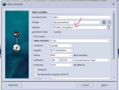

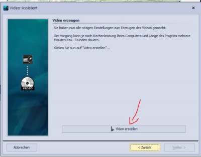

herik
Vielposter
Vielposter
Beiträge: 29
Registriert: Mi Mär 07, 2007 18:13
Wohnort: Bremerhaven
Re: Diahow läuft nicht am Ferseher
Beitrag von herik »
Hallo Sabine,
zuerst muss ein Video mit der DiaShow erstellt werden. Dieses Video auf den Stick speichern
und dann auf dem TV ansehen.
auf der oberen Leiste auf "Assistenten" klicken und danach auf "Video-Assistent"
siehe Anhang . .
Dann wird es schon klappen !!! =D
Grüße aus Bremerhaven,
herik
*** AquaSoft Stages 11, Windows 10 Pro, 64 Bit, I5-6600K, 3,5 GHz, 16 GB RAM, GeForce GTX 960, ***
Sabine H.
Einsteiger
Einsteiger
Beiträge: 8
Registriert: Di Feb 27, 2018 12:16
Beitrag von Sabine H. »
Hallo Herik
10000000 Danke. :D :D :D :D :D :D
Habe ein super tolles Hochzeitsvideo erstellt.
Bin begeistert
