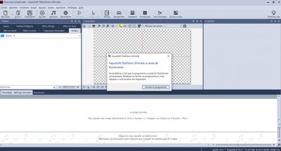

Hallo alle zusammen,
Ich habe ein kleines Problem mit der Software DS Ultimate (alle Versionen, auch die letzte Nacht heruntergeladen Version - 10.5.08).
Hier ist das Problem : ich habe mehrere Projekte in Bearbeitung, einschließlich einer auf einer externen Festplatte (F), und wenn diese Festplatte nicht eingeschaltet ist, auch wenn das letzte offene Projekt auf der internen Festplatte ist, dann öffnet und schließt das Programm sofort mit der Windows-Nachricht (Ihr Programm funktioniert nicht mehr, Microsoft sucht nach einer Lösung ...). Sobald die externe Festplatte angeschaltet ist, habe ich keine Sorgen mehr, alles funktioniert einwandfrei.
Persönlich denke ich, dass es mit dem Windows-Festplattenmanager (10) zu tun hat, aber das passiert nur mit DS Ultimate. Seltsam als Sorge.
Haben Sie eine bestimmte Lösung oder einen Rat ?
Mit freundlichen Grüßen und frohe Feiertage.

Danke für Ihre Reaktionsfähigkeit.
Leider funktioniert das alles nicht.
Sogar ein Bericht ist unmöglich, weil Windows dieses Problem erzeugt (siehe angehängtes Bild).
Der Scan (sfc/ scannow) zeigt keinen Fehler an.
Ich suche weiter und werde Sie auf dem Laufenden halten.

Um den Fehlerbericht zu ermöglichen, müssten Sie das externe Laufwerk erstmal wieder verbinden und nach der Aktivierung und dem Schließen der DiaShow wieder entfernen.

Ich habe das schon mehrfach realisiert und ich habe nur die Windows-Nachricht die erscheint und ich habe keinen Bericht zu senden.
Siehe das beigefügte Bild oben.
Danke und einen schönen Abend.

Hallo Frau Thaler,
Die Datei "Datei log-2017-12 - * .sil" habe ich in dem Verzeichnis gesucht, das Sie mir angegeben haben, aber dieses Verzeichnis enthält keine Datei mit der Erweiterung".sil".
Wie bereits berichtet, hat Windows das Programm übernommen und blockiert, ohne einen Bericht zu erstellen.
Ich persönlich, denke, dass es im Bilderordner einen Namenskonflikt gab, denn heute habe ich manuell den gesamten Ordner meiner Diashow auf die interne Festplatte verschoben und beim Öffnen der Diashow fragt er mich nach ungefähr Zwanzig Bilder, die er nicht findet und doch sind sie im Arbeitsordner.
Ich muss sie manuell durch das Eigenschaftsfenster ersetzen.
Aber alles ist wieder normal seit der Manipulation "Delete All DiaShow10_Properties.bat" zuvor gemeldet.
Machen Sie sich keine Sorgen und Danke für Ihre Antworten.
Ich wünsche Ihnen frohe Feiertage.
