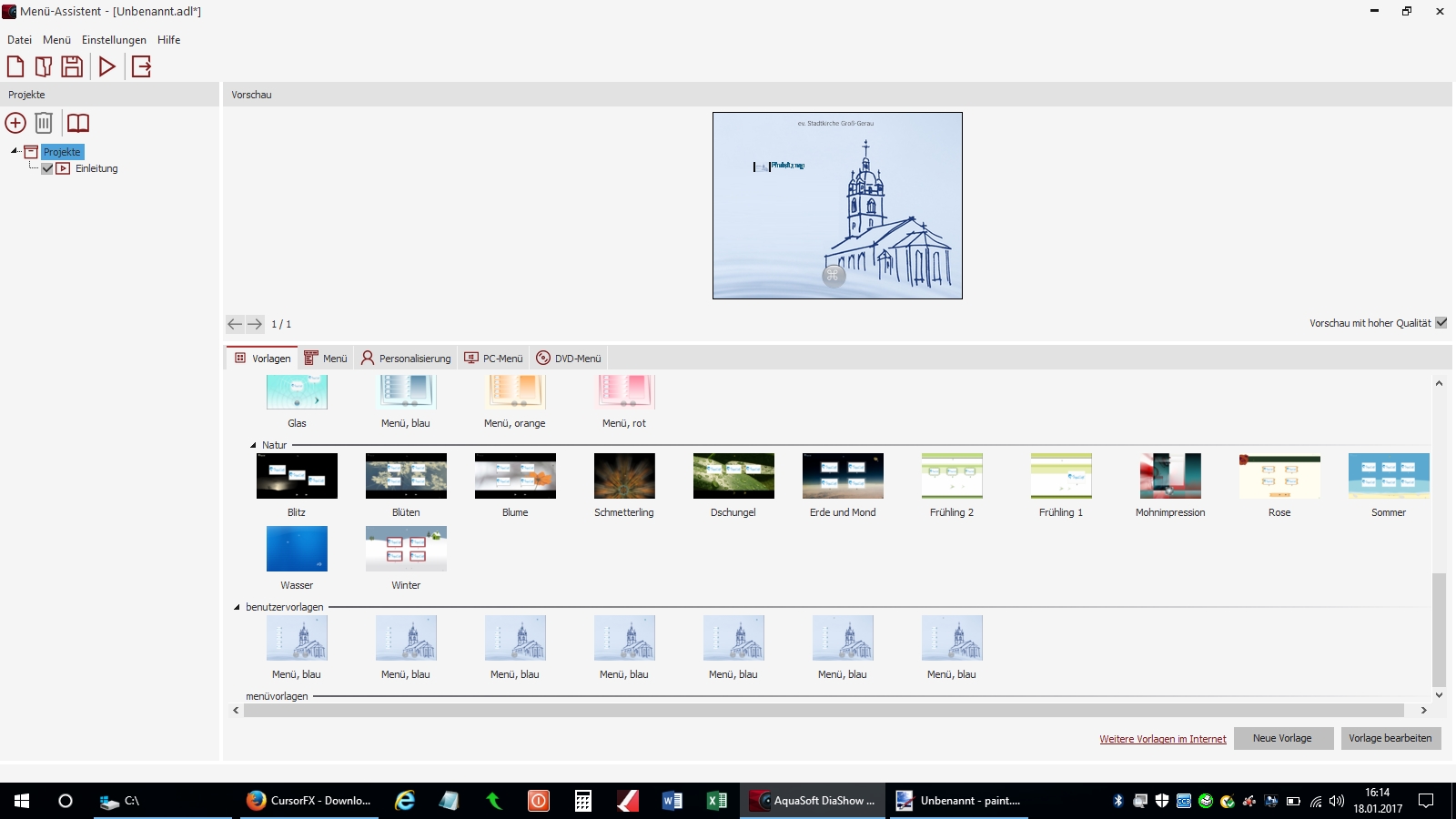

Re: Wie den Vorlageneditor starten/aufrufen
Ich vermute, Sie meinen den Vorlageneditor der Menü-Assistenten.
Letzteren müssen Sie öffnen (Hauptmenü / Assistenten). Unten rechts im sich öffnenden Fenster gibt es dann 2 Schaltflächen.

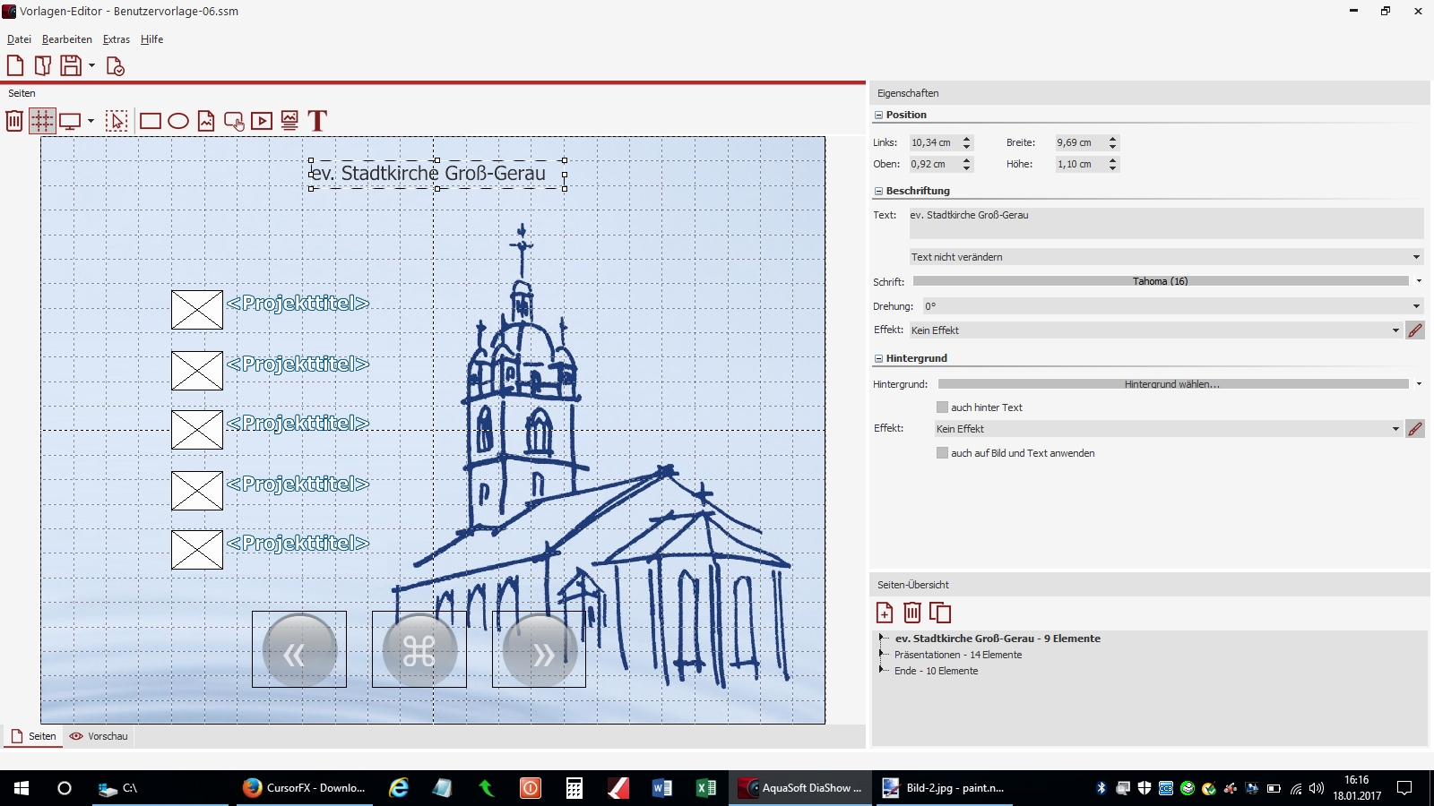

Nun das nächste Problem:
Wenn ich unter "Beschriftung" die Schriftart auswählen möchte,
bekomme ich eine Fehlermeldung. Siehe Bild:

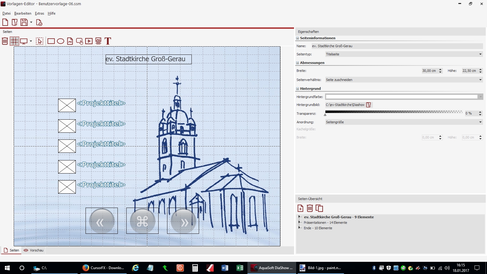

Anhand der Bildreihenfolge kann ich das erklären.
1. Ich öffne im Editor meine Vorlage
2. Ich klicke auf bearbeiten
3. Ich klicke auf den Titel "ev. Stadtkirche Groß-Gerau"
4. Ich klicke rechts unter "Schrift:" auf die Schrift "Tahoma (16)" oder auf den Pfeil recht daneben und dann kommt der Fehler.
Ich möchte eine andere Schriftart und Größe auswählen. Das funktioniert durch die Fehelermeldung nicht.
