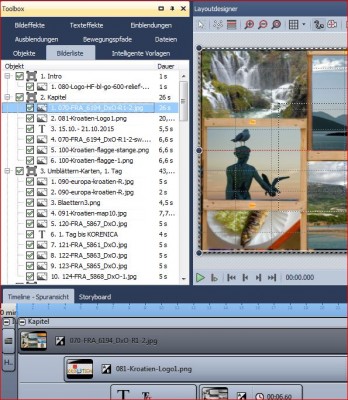

Re: Kopieren - Einfügen
Hi Klaus,
ich arbeite lieber mit der Bilderliste beim Kopieren/Einfügen von
anderen Objekten. Dort ist das Verschieben/Einfügen/Strukturieren,
usw. viel sicherer, siehe Anhang,
als das Verschieben über die Fenster in die Timeline; Geschmacksache?
Ich hatte auch Probleme beim Verschieben mit einer kabellosen
Maus, da verliert man leicht ein Objekt, deshalb arbeite ich
wieder mit der Kabelmaus, das ist optimaler.
Die Einfügeposition in den Programmeinstellungen ist wichtig,
z.B. Dateien hinter markiertem Objekt einfügen,
wie schon KlaWeLi schrieb!
Servus, Hans F.
