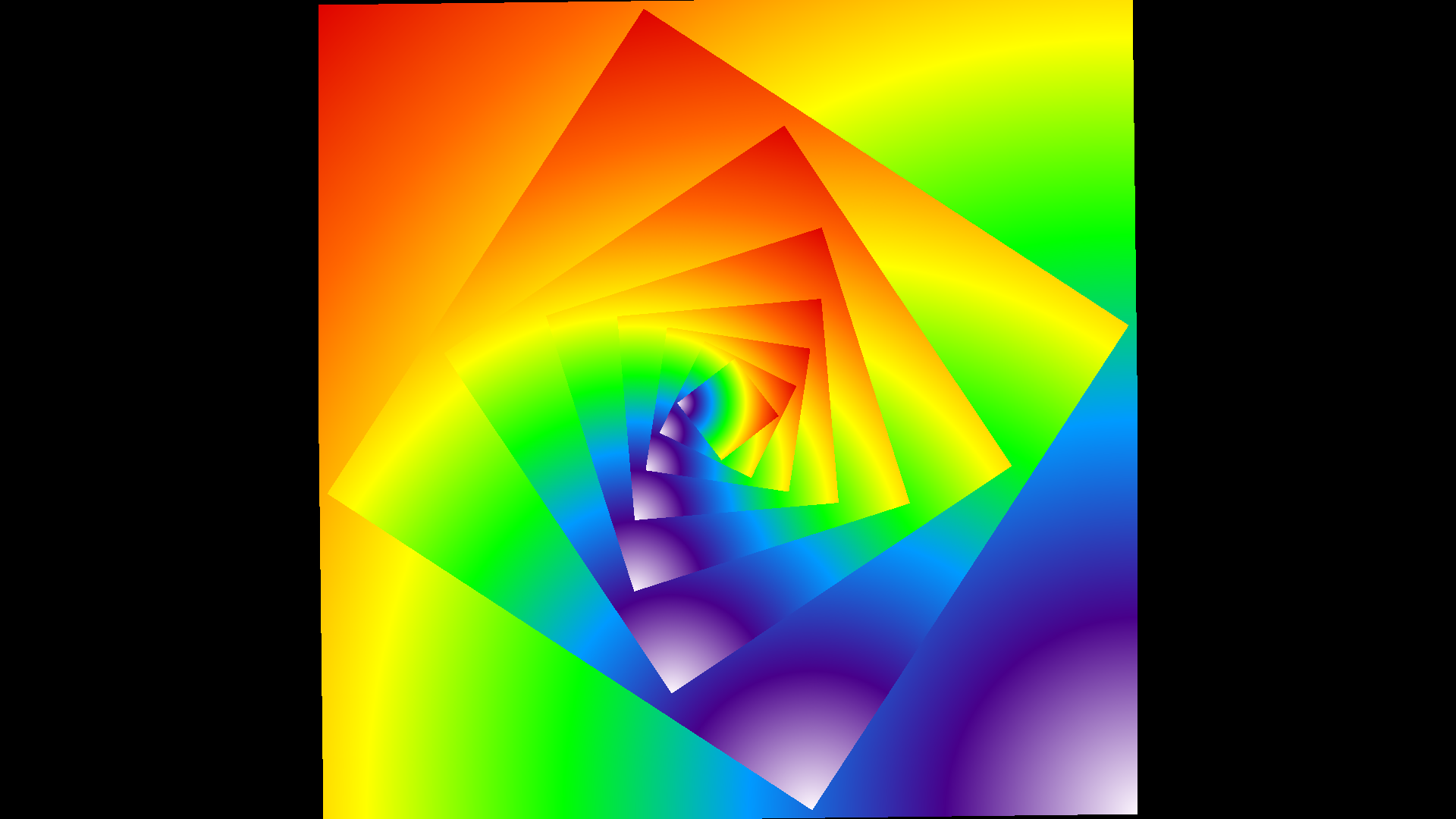

In einem Versuch habe ich ein Flexi-Collage in ein Kapitel gepackt. In der Flexi-Collage befinden sich in 8 Spuren nacheinander Bilder, die sich eins nach dem anderen um jeweils 45° nach rechts drehen (Bewegungspfad). Das funktioniert alles ganz toll und sieht auch gut aus.
Nun dachte ich, es wäre ein gute Idee, gleichzeitig die Flexi-Collage drehen zu lassen und zwar nach links. Ich stellte mir vor, in einem ich sähe die Einzelbilder nach rechts drehen, wohingegen sich das Gesamtkonzept nach links dreht.
Ich dachte... Es passieren Eigentümlichkeiten auf dem Bildschirm. Das erste Bild bewegt sich mit dem Container ein kurzes Stückchen in die richtige Richtung. Dann stockt (zumindest die sichtbare) Bewegung der Flexi-Collage. Die Bilder in der Flexi-Collage machen irgendwie geartete Drehbewegungen, jedoch weit entfernt von dem, was sie tun sollten und was sie tun, wenn die Flexi-Collage keinen Bewegungspfad hat.

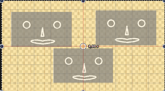

Re: Eigentümlichkeiten bei Drehungen

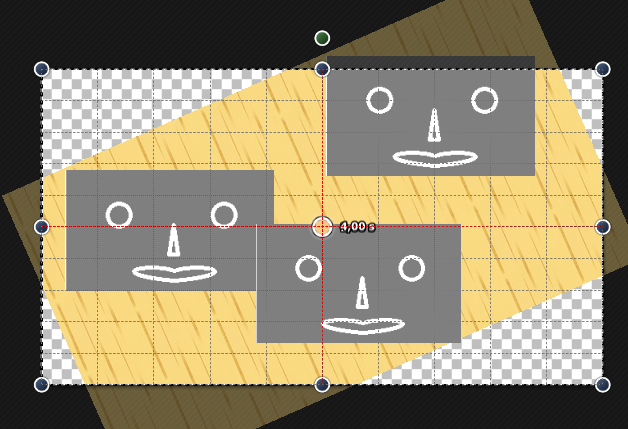

Richtig sieht es so aus. Kein Bewegungspfad für die Flexi-Collage, somit auch keine Drehung.

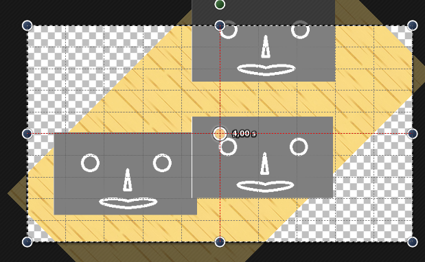

Und so sieht es aus, wenn ich der alles kapselnden Flexi-Collage eine Drehung um -180° verordne.
Eigentlich müsste, da sich ja der komplette Container der Bilder dreht, die Darstellung des ersten Screenshots, jedoch um 180° gedreht, herauskommen. Zumindest hatte ich das so erwartet. Es ist schon beim großen Quadrat zu erkennen, es wird einfach nur dargestellt, ganz ohne jeden Bewegungspfad, zu sehen: Es zuckt mal kurz in Richtung der -180°, dann friert es ein.
Oder habe ich das etwas falsch verstanden? Ich denke, da stimmt noch etwas bei der Flexi-Collage nicht (vgl. mein Thread zum 3D-Würfel-Übergang, der sich mit und ohne Flexi-Colalge grundlegend unterschiedlich verhält).

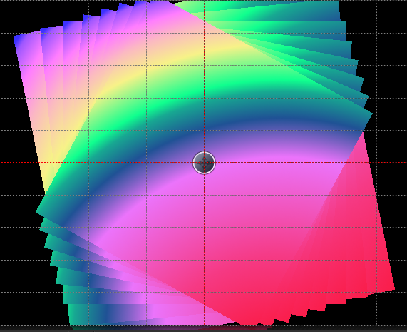

und es tut ..
Jedes Bild dreht sich mit 22,5° Offset zum vorherigen Bild. Die Collage dreht sich auf -67,5°
Das ist der Anfang
auf fast halben Weg bei negativer Drehung der Collage
das EndeJedes Bild dreht sich mit 22,5° Offset zum vorherigen Bild. Die Collage dreht sich auf -67,5°
