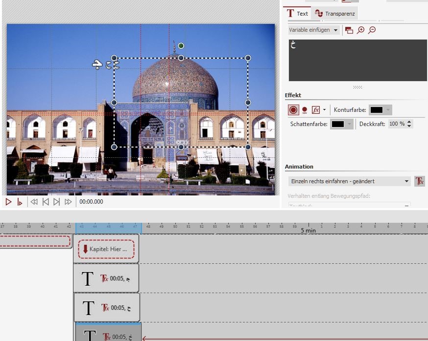

Eine Möglichkeit ist mir eingefallen, nach dieser Version kannst Du die Buchstaben einzeln einfahren lassen.
Du erstellst ein Kapitel, zuoberst kommt ein Bild, anschließend klickst Du im Bereich "Eigenschsften" auf "Text", für jeden Buchstaben des Wortes brauchen wir, vorausgesetzt sie sollen einzeln einfahren, ein neues T. Diese T müssen unter das Bild angeordnet werden, siehe Screenshot. Das Wort "Text" wird gelöscht, stattdessen hab ich drei beliebige persische Buchstaben aus Wikipedia reinkopiert und auf Größe 48 vergrößert.
Die einzelnen Buchstaben sollen am Schluß genau hintereinander stehen. Dafür zunächst das Gitter zuschalten, dann mit Doppelklick die Manuelle Eingabe öffnen und dort unter Mittelpunkt x/y den Buchstaben an den gewünschten Ort bringen.
Willst Du von rechts nach links schreiben war mein Einfall, dass man die Animation "Einzeln rechts einfahren verwendet".
Bei dem Textfeld kommt zuunterst Animation, dort findest Du bei dem Menü Einzeln rechts einfahren. Der Standard ist 3 sec, das habe ich auf 1 sec geändert, so wandert der Buchstabe schneller zum Ziel.
Damit die Buchstaben nicht alle gleichzeitig ankommen, bei Eigenschaften /Abstand beim zweiten Bild 0,1 sec, beim dritten Bild 0,2 sec als Abstand eintragen usw..
Ich verwende sehr selten Schriften, hier im Forum hat bestimmt jemand eine bessere Möglichkeit wie man zum Ziel findet.
Schoneinmal viel Spass.

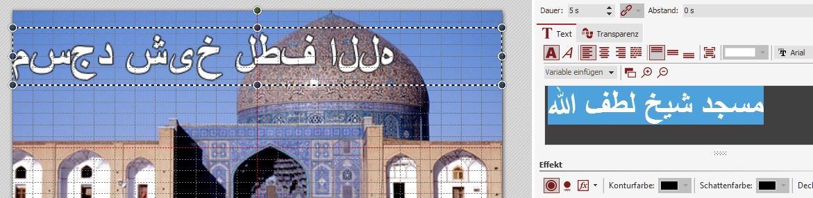

Ich dachte mir, dass ich mit einer Kopie der Farsi Übersetzungen aus Wikipedia helfen könnte, denn die meisten Unter-/Überschriften beziehen sich ja auf bekannte Urlaubsorte und Sehenswürdigkeiten, wie z.B. die Masjed e Sheik Lotfollah مسجد شیخ لطف الله in Isfahan, die man auf dem Foto sieht. Einfach kopieren, wie bei dieser Moschee vier Wörter von rechts nach links reinwandern lassen und fertig.
Allerdings war ich überrascht, dass die Schrift, die ich in das Textfeld kopiere, nicht identisch im Layoutdesigner angezeigt wird.
Das sieht zwar auch schön aus, scheint aber was anderes oder garnichts zu heißen. Vielleicht kann der TO weiterhelfen?
Viele Grüße .. Josef

keiner hat geschrieben:Allerdings war ich überrascht, dass die Schrift, die ich in das Textfeld kopiere, nicht identisch im Layoutdesigner angezeigt wird.
Das ist genau das Problem, das Hadi gepostet hat, der Unterschied zwischen Soll und Ist.
Die Zeichen sind die gleichen, aber vollkommen separat und in falscher Reihenfolge und Orientierung.
Das unterschiedliche Aussehen kommt dadurch zustande, dass im korrekten Zusammenhang die Zeichen
miteinander verschmelzen, vergleichbar mit dem, was wir als Ligaturen kennen, nur viel stärker.
