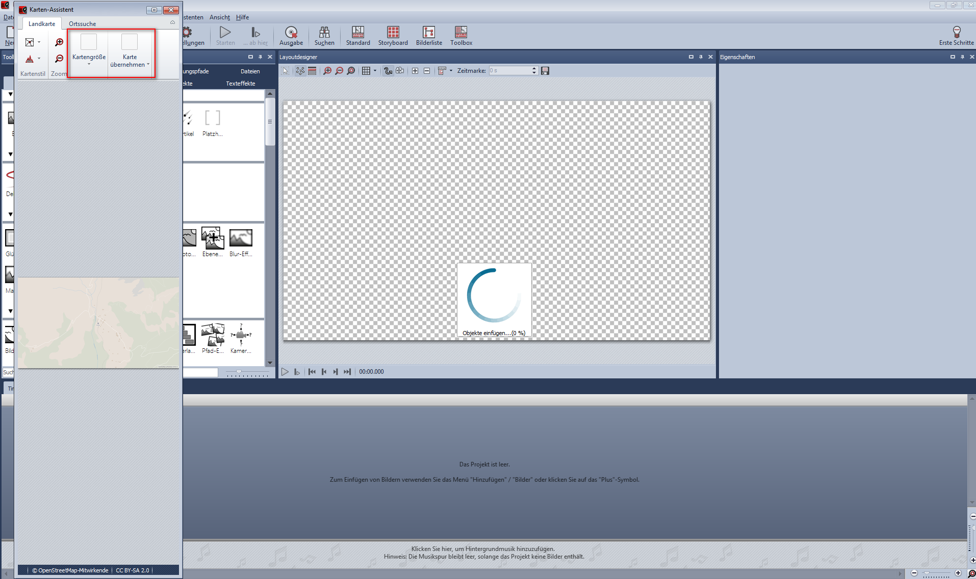

Hier ist ein SCreenshot, wie sich der Kartenassistent darstellt, während sich rechts davon ein Kreis dreht und dreht und dreht und nichts geht vorwärts!

Salü Helmut
sieht das bei Dir zufällig so aus?
Das ist zwar jetzt die DS9, sollte jedoch bei der DS10 gleich sein.
Vergrösser das Fenster mal nach rechts, dann sollte das Problem gelöst sein!

Re: Kartenanimation
Ich denke auch, dass Du einfach das Fenster vergrößern musst, in dem die Karte angezeigt wird. Dann kannst Du den passenden Kartenausschschnitt wählen und sieht auch alle Einstellungsmöglichkeiten.
Der drehende Kreis im Layout-Designer während der Kartenassistent aufgerufen wurde, ist normal und zeigt nur an, dass man zu dieser Zeit im Layout-Designer nicht arbeiten kann.

Re: Kartenanimation
Hallo oldiemike!
Habe Deine Nachricht gelesen, vielen Dank!
Hallo Roland!
Das funktioniert tatsächlich! Aber wie soll ein normaler Mensch auf sowas kommen!?!
