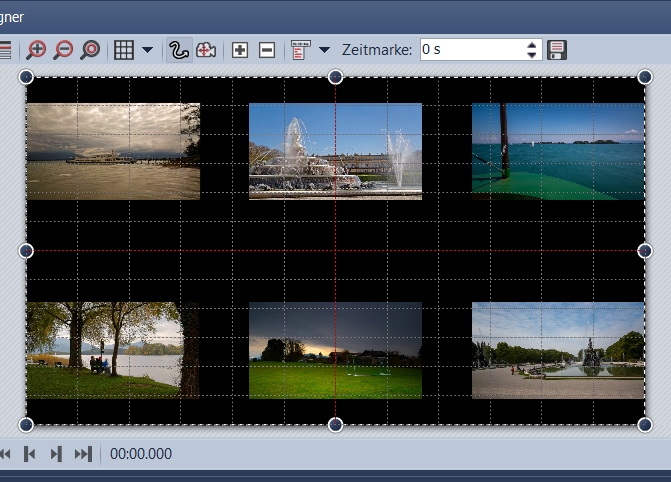

Im Objekt-Effekt Galerie (der auch in dem super Technikdemo vorkommt), kann man mehrere Bilder/ Videos untereinander stapeln, im Layoutdesigner gibt das dann einen schönen Effekt, weil man so auf die Schnelle die Bilder in einer oder meheren Spalten aufgereiht hat. Die Größe kann man in Rahmenbreite % beeinflussen, nur ist es dann so, dass der Abstand der Bilder am oberen/ unteren Rand gleich bleibt und die Lücke in der Mitte immer größer wird.
Ich habe sechs Videos in zwei Reihen, die Anzahl der Spalten ist 3, die Größe möchte ich mit 3 oder 4 % festsetzen.
Kann man mit einem Trick den Abstand in der Mitte verkleinern oder muß ich doch die Videos mit der manuellen Eingabe eingeben.
Sie werden nur 6 sec gezeigt, ich trau mich nicht sagen, wieviel Stunden ich da der einschließlich der Videoherstellung schon investiert hab, deswegen wäre es mir lieb,wenn ich mir die Positionierung mit der manuellen Eingabe ersparen könnte.

Hallo Josef,
Verkleinere die Galerie im Layoutdesigner auf 900 x 900 (Original ist 1000 x 1000) und setze einen schwarzen Hintergrund.
Siehe Bild.
Siehe Bild.

Re: Im Objekt-Effekt Galerie Videos neu positionieren
Hallo Frau Thaler,
vielen Dank, das fände ich recht nützlich und andere Anwender möglicherweise auch. Ein sehr praktischer Effekt, der einem bei mehreren Bildern viel Arbeit erspart, die man früher mit dem Manuellen Eingabe hatte.
@ Fläcky
wiedereinmal einer Deiner großartigen Einfälle! Die ursprüngliche Bildgröße war von mir auf 3% gesetzt, also verkleinert. Nachdem ich noch zusätzlich die Galerie auf 900x900 verkleinert hatte, setzte ich die Bildgröße auf 1%, so dass die Bilder jetzt wieder fast die identische Ausgangsgröße haben.
@ Fläcky
