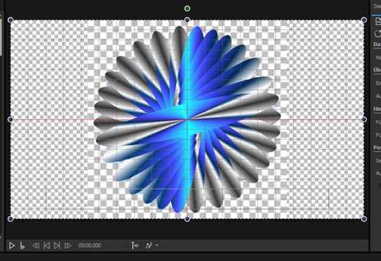

EDIT: Noch ein Hinweis: Ich verwende PNG-Dateien mit transparentem Hintergrund. Beim Anklicken des Bildes ist das Karomuster des transparenten Hintergrunds doppelt so groß - bezogen auf die Kantenlänge - wie üblich und außerhalb des Bildes auch zu sehen. Nach fertigem Bildaufbau springt das Karomuster auf die normale Größe zurück.
