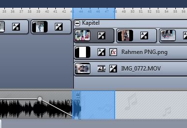

Bei einer Diashow startet nach 103s ein 59s langes Video, das einen Musikanten mit einem (unbekannten) Instrument zeigt. Deshalb wollte ich für diese Zeit mit dem Gummiband die Lautstärke der Hintergrundmusik, die von Anfang an spielt, auf Null setzen. Das ging leider nicht, sie war nach wie vor, wenn auch leiser, zu hören. Deshalb ging ich zu den Einstellungen der Hintergrundmusik, gab bei "Endposition im Lied" 104s ein - keine Änderung, hinter der Musik des Musikanten hört man weiter die HGM, wenn auch nur ganz leise.
Das Video stammt von einem iPhone, hat nur die Größe von 568:320px und läuft vor Bildern ab, die Bezug zu diesem Musikanten haben. (Dank Roland Horn weiß ich jetzt, wie man einen Rahmen um ein Video setzt =D ). Wenn ich nun eins dieser Bilder markiere und die Show ab diesem Bild starte, ist die Hintergrundmusik nicht zu hören!

Stelle mal die Abblendlautstärke auf 0% und die Abblenddauer auf 0,1s

Das klappt! Es genügt sogar, wenn ich die Abblendlautstärke auf 0% setze. Setzt man die Abblenddauer auf 0,1 sec, verkürzt man auch die Videodauer um 2 sec.
Nach dem Video mit dem Musikanten kommt in der Show erst ein Bild (5sec) ohne Musikuntermalung, anschließend beginnt die Hintergrundmusik 2. Seltsamerweise hört man in den 5 sec nach dem Video die HGM 1 in voller Lautstärke, obwohl die Musikspur leer ist. Das Ende der HGM 1 in der Show ist bei 1min 44 sec, das Videoende bei 2:42 min und trotzdem höre ich bis zum Beginn der nächsten Hintergrundmusik bei 2:47 min die HGM1.
