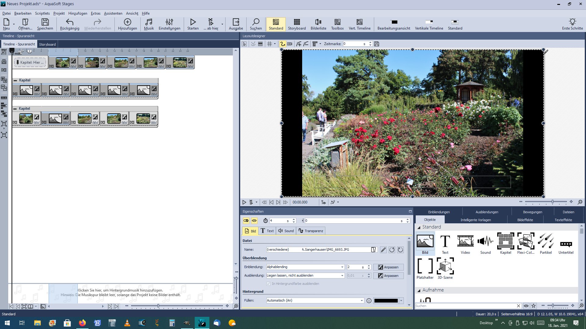

Wenn ich ein Bildobjekt in ein Kapitel mit der linken Maus ziehe ist alles ok
wenn ich ein Bildobjekt mit der rechten Maus einfüge werden die Bilder hinter dem Kapitel angeordnet auch ok (Screenshot oben)
jetzt nehme ich die aktivierten Bilder ziehe sie in das Kapitel und die Bilderansichten in der Timeline sind weg (Screenshot mitte)
klicke ich in das Kapitel sind die Ansichten wieder da aber jedes Bild was ich anklicke ist wieder weg (Screenshot unten)
wenn ich aber die aktivierten unsichtbaren Bilder, im Kapitel, mit dem Auge in den Eigenschaften einmal aus und wieder an knipse ist auch wieder alles ok. dieses Vorgehen ist allerdings Unsinn.
Ich habe das bei Kapitel, Flexicollage, 3D Streifen, Bildband, Filmstreifen festgestellt, weiter habe ich nicht getestet.
Ist das nur bei mir so oder hat das noch ein Anderer festgestellt?
