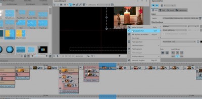

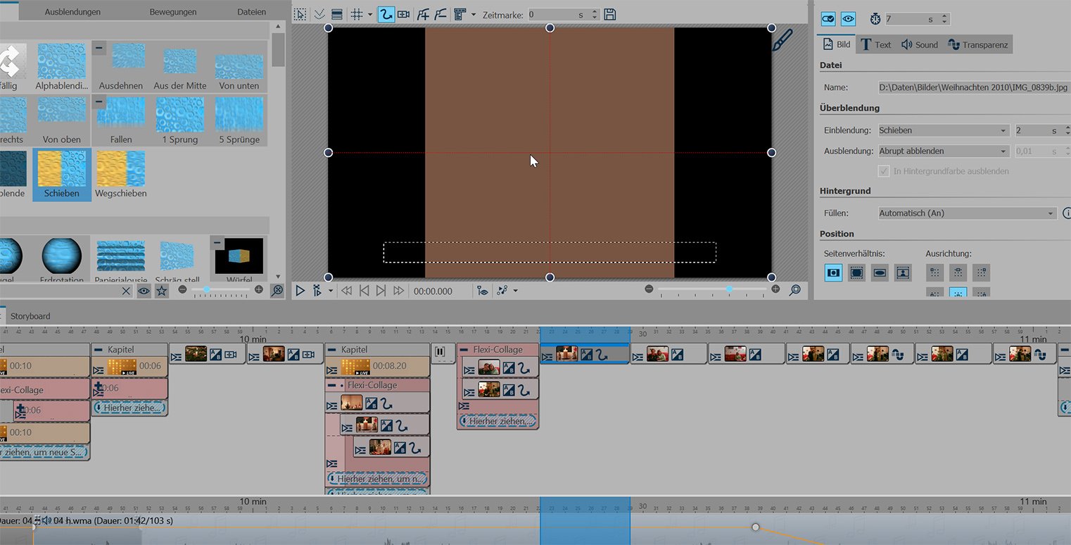

ich bin auf ein merkwürdiges Phänomen gestoßen in der neusten Version (.05).
Wenn ich ein Bild im Layoutdesigner eingepasst habe (skaliert habe) und möchte das doch wieder rückgängig machen mit "alle Marken löschen", dann wird mir das Bild zerschlagen. Es wird dann nur noch eine Farbfläche dargestellt (s. Bild2). Auch das Kontexmenü mit der rechten Maustaste geht hier nicht mehr. Mit der Rückgängig Taste in der Menüleiste kann man das Bild wieder herstellen. Ich glaube, dies soll so nicht sein.

ich kann den Fehler mit der Version 12.1.05 zum Teil bestätigen. Der Fehler tritt sowohl mit der Benutzung des Menüpunktes Marke(n) löschen als auch mit der Entf-Taste auf. Wenn man alle Punkte gelöscht hat, bleibt das Bild so wie es eingefügt wurde. Aber.... nur wenn man danach nochmals den Menüpunkt oder die Entf-Taste betätigt, wird das Bild gelöscht und es erscheint die farbige Fläche.

ich kann bestätigen, daß im Layoutdesigner nach Löschen der Marken das Bild nicht mehr richtig dargestellt wird (Version 12.1.05).
Wenn ich die Präsentation mit dem "zerstörten" Bild starte, wird es dennoch komplett gezeigt, allerdings in einer grottenschlechten Auflösung.

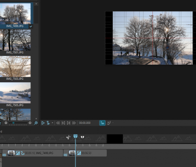

Nach dem Löschen der Marken, wird beim Abspielen der Diashow zwar alles richtig dargestellt. Allerdings wird das Foto in der Timeline nur noch als graue Fläche dargestellt. Siehe "Greenshot 1".
Das selbe Bild, noch einmal in die Timeline gezogen, wird aber in der Timeline richtig dargstellt, siehe "Greenshot 2"
Was die schlechte Auflösung angeht, trifft das bei mir nicht zu. Das Bild wird korrekt wiedergegeben.

Ich kann bestätigen, dass nach der Anwendung von "Alle Marken löschen" etwas nicht sauber läuft (#15781).
Normal ist jedoch, dass nach dem Löschen aller Marken mittels "Entf"-Taste das nächste "Entf" an das Bild selbst geht. Es ist ja das aktuell selektierte.
