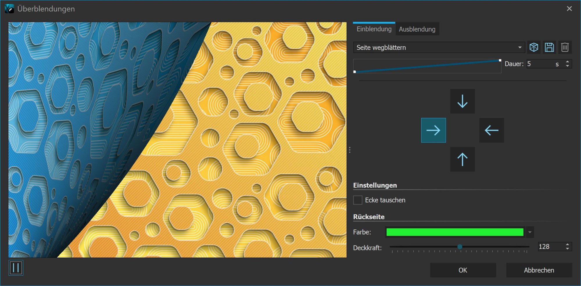

ich möchte beim Einblenden (Seite einblättern) die Rückseite des Blattes farbig gestalten. Im Menü "Einblendung anpassen" scheint eine Einstellung dazu möglich zu sein. Allerdings ist die Funktion (zumindest auf meinem Rechner) wirkungslos. Auch verschiedene Werte für die Deckkraft zeigen keine Wirkung. Gleiches trifft auch auf die Einblendung "Seite wegblättern" zu.
Einstellung - grün
Ergebnis - schwarz
Bin ich auf dem Holzweg oder funktioniert die Einstellung schlicht nicht?

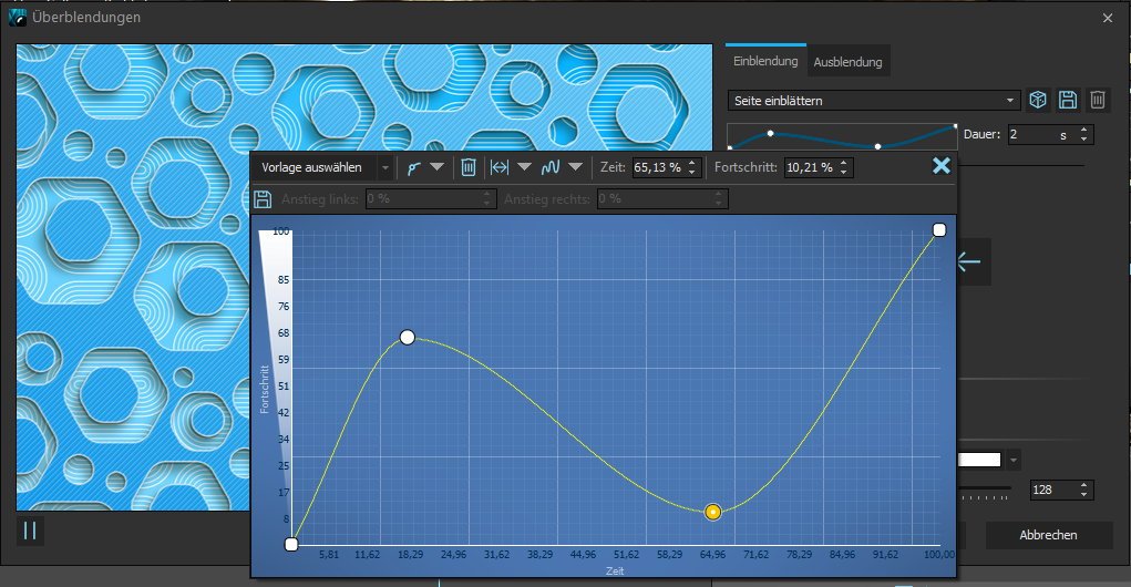

bei mir hat das beim Einblättern grundsätzlich funktioniert, wenngleich die gezeigte Farbe von der eingestellten Farbe abweicht. Allerdings braucht es eine nicht zu kurze Einblendezeit, um den Effekt wahrnehmen zu können. Die Deckkraft habe ich auf das Maximum 255 eingestellt.
Ich habe - angeregt durch Deine Frage - erstmals mit der variablen Timeline für die Einblendung gespielt. Damit kann man ja tolle Effekte erzeugen, also den Einblättervorgang hin und zurück laufen lassen. Insofern danke für Deine Frage

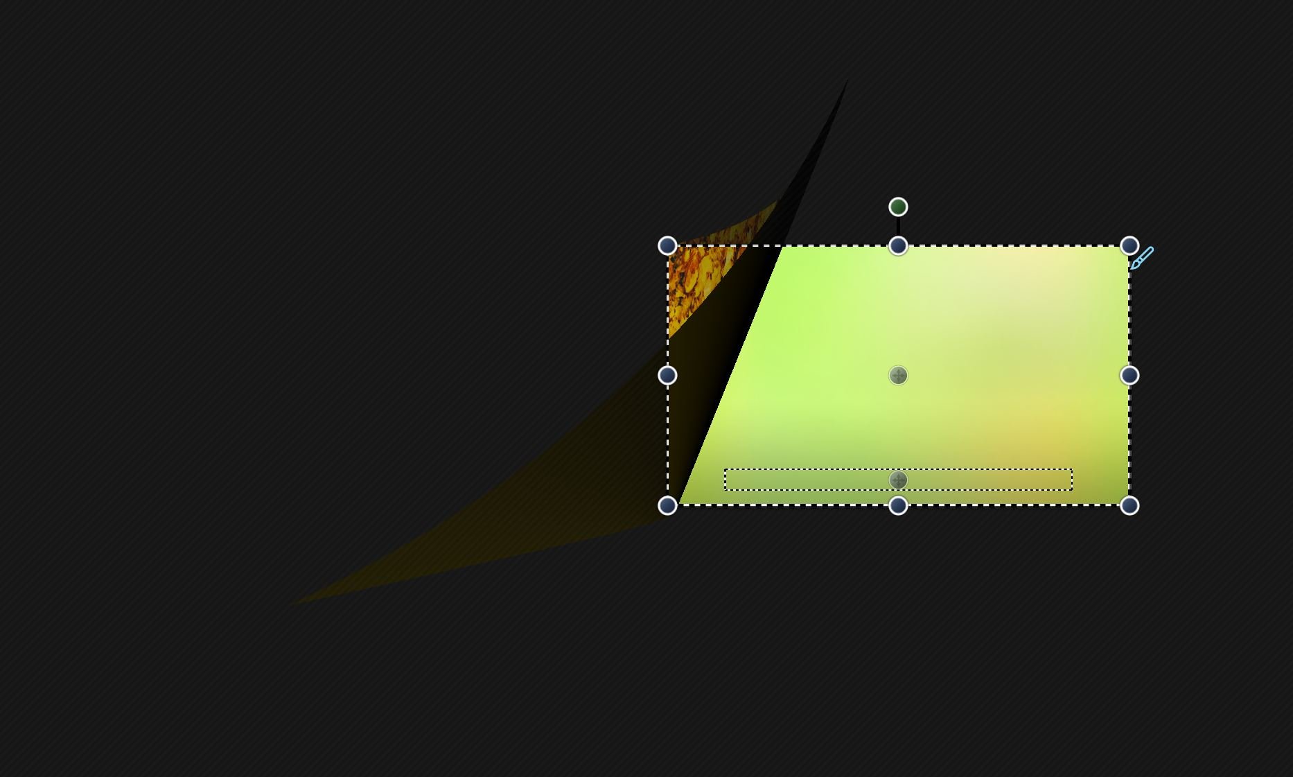

Hallo Günther,
vielen Dank für Deine Antwort.
Ich habe nochmal mit einer kräftigeren Farbe (Gelb) gearbeitet und siehe da, es kommt doch "etwas" Farbe auf die Rückseite. Wie aber die beiden Screenshots zeigen, ist die Einfärbung sehr schwach und eigentlich schon nicht mehr im sichtbaren Bereich der Präsentation. Die Deckkraft von 255 zeigt wenig Wirkung. In dieser Form ist der Effekt "Einfärbung der Rückseite" für mich leider nicht zu gebrauchen, schade.

Hallo GüntherCim Borazzo hat geschrieben: ↑Di Dez 07, 2021 13:34
Grüße
Günther
was verstehst Du unter der variablen Timeline.
nette Grüße Oldiemike

Re: Einblendung
Hallo oldiemike,
mit der Timeline meinte ich die Kurve links neben "Dauer" in den Eigenschaften der Einblendung. Macht Spaß, damit zu experimentieren !
Grüße
Günther
