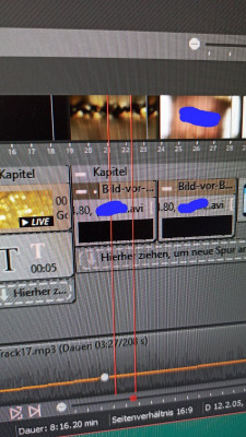

Was bedeuten die senkrechten roten Linien. Beim ersten Auftreten war am oberen Ende noch ein kleines Rechteck mit dem Inhalt 01:22,441 zu sehen.
Das entspräche etwa dem Abstand der Linien (1 sec + 22,441 hundertstel) . Sehr seltsam.

Wenn du das Video in der Time Line abspielst und dabei die Shift Taste drückst, werden die Rote Linien erstellt.
Dient zur Hilfe zum genauen Überblenden oder sonnst alle mögliche.
Wenn du ganz oben mit der Rechten Maus drauf gehst, kannst du sie wieder entfernen.

DraCula hat geschrieben: ↑Mo Mai 31, 2021 16:51 Wenn du das Video in der Time Line abspielst und dabei die Shift Taste drückst, werden die Rote Linien erstellt.
Darf ich ergänzen? Die roten Linien können während des Apspielens des Projekes in der Vorschau auch durch Drücken der Leertaste gesetzt werden, zum Beispiel zum Takt der Musik, so dass man später die Objekte daran entsprechend ausrichten kann. Ansonsten durch Klick in die Zeitleiste der Timeline bei gedrückter Shift-Taste.
Fährt man mit der Maus über die Linie, wird im Kopf ein Kästchen angezeigt, in dem man die zeitliche Position der Linie auf der Timeline angezeigt bekommt.
:) Grüsse
