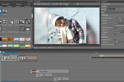

Leider nochmal eine Frage an die Experten -
wie kann ich ein Bild (siehe Anhang), dem der Objekt-Effekt "Bild vor Bild" hinzugefügt wurde beim Ausblenden langsam nach rechts um den Mittelpunkt wegdehen (z.B. um 90)? Das Bild soll sich z.B. 3 sec vor dem Übergang zum nächsten Bild vor dem Hintergrund langsam um 90°nach rechts drehen und dabei ausblenden.
Bild langsam wegdrehen

Hallo Capello,
indem du einen Bewegungspfad erstellst. Dein Bild im Anhang wird 9 s angezeigt. 3 s vor dem Übergang zum nächsten Bild soll sich das Bild beginnen zu verdrehen. Also erstelle einen Bewegungspfad dessen 1. Marke bei 6 s steht und eine 2. Marke die bei 9 s steht. Bei aktivierter 2. Bewegungsmarke kannst du an den oberen grünen Anfasser das Bild nach deinem Wunsch verdrehen.
Andreas
Andreas

Vielen Dank Andreas!
Hat zwar ne Weile gedauert, bis das funktioniert hat, aber es hat.
