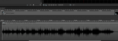

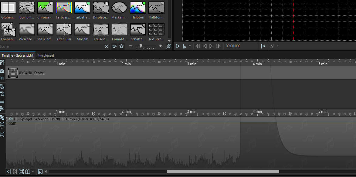

Ich habe das gerade noch einmal untersucht. Dazu unterstelle ich, dass die Höhe der Tonspur ca. 100% des Pegels darstellt, auch erkennbar an dem neuerdings dauernd angegezeigtem Gummiband (gute Idee). Habe ich alle Kapitel geöffnet und scrolle durch die Timeline, so sehe ich einen max. Pegel von ca. 50%. Schließe ich alle Kapitel, so sehe ich das:
Scheinbar gibt es dann eine immense Spitze im Pegel. Blöderweise ist diese Spitze nicht ortsfest, also einem festen Zeitpunkt zugeordnet, sondern wandert, sobald ich durch die Timeline scrolle (so kann ich den Peak zwischen 3-9 Minuten hin und herschieben, je nach Scrollposition). Vergrößere ich den Maßstab für die Darstellung, mache die Darstellung also kontinuierlich breiter, so wid dieser Peak immer schmaler, bis er auf einmal ganz verschwindet.
Ist jetzt scheinbar ein solcher Peak (Audacity kennt diesen nicht) vorhanden, so passt das Programm natürlich automatisch den Pegel nicht mehr an. Hier wäre zu forschen, warum die Stages 11 auf einmal einen solchen Peak erkennt, die Stages 10 kennt diesen nicht:
Ich glaube, hier gibt es noch Korrekturbedarf, aktuell ist die neue Funktion so unbrauchbar.

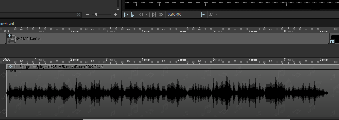

Re: [Erledigt] Neue Tonspurfunktionen
Funktioniert jetzt mit der 11.0.05. Weiter stelle ich in der Tonspur fest, dass neben der Musikkurve auch eine mögliche Maximalkurve angezeigt wird. Drücke ich nun auf die Taste Lautstärke maximieren, so verändert sich tatsächlich was an der Kurvendarstellung, sie wird auf die angezeigte Grenzkurve gedehnt.
Ich hatte befürchtet, dass die Maximierung der Lautstärke zu unschönen Effekten bei unterschiedlichen Musikstücken, die nacheinander abgespielt werden, führen könnte. Glücklicherweise kann ich das bei den ersten Tests nicht feststellen. Sieht sehr gut aus.
Kann auf Status "Erledigt" gesetzt werden.
