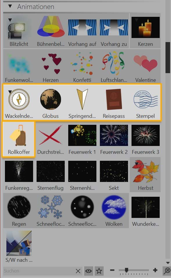

Danke für die Info. Da sind wir mal gespannt. Schön wäre es, wenn einige animierte (Gifs) mal dabei wären.

Reisender hat geschrieben: ↑Do Sep 24, 2020 9:14 Danke für die Info. Da sind wir mal gespannt. Schön wäre es, wenn einige animierte (Gifs) mal dabei wären.
Im Bereich "Animationen" gibt es sechs Objekte, die sich auch bewegen (allerdings keine GIFs, sondern beliebig skalierbare Grafiken).
