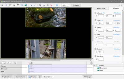

Bei Spielereien mit Live-Effekte | 3D-Rotation habe ich ein sehr störendes Problem festgestellt. In einer FlexiCollage füge ich testweise 9 Bildchen ein in einer 3x3-Anordnung. Die Größe der FlexiCollage ist zunächst 1000x1000, also Standardgröße. Diese FlexiCollage verschiebe ich in den Live-Effekt 3D-Rotation. Als Drehachse wähle ich die x-Achse mit einem Drehwinkel von 60° (Drehwinkel y-Achse = Drehwinkel y-Achse = 0°), was dazu führen sollte, dass die FlexiCollage quasi trapezförmig in das Bild kippt. Dabei schrumpft deren Höhe auf 50%. Das Programm macht alles exakt so, wie ich es mir vorstelle, alles bestens. =D
Jetzt möchte ich jedoch nicht 50% der Bildschirmhöhe nutzen, sondern 100%. Und das mit 3D-Effekt. Also habe ich die FlexiCollage schrittweise um jeweils 10% vergrößert, die darin enthaltenen Bilder wieder schön an den Rand verschoben. Das sieht dann für die FlexiCollage so aus:
Die Bilder in der FlexiCollage ragen oben und unten aus dem sichtbaren Bereich (das ist der mit den grau-weißen Karos) heraus, ganz so, wie angelegt. Ich habe der Flexi-Collage nur eien Breite von 97% gegeben, weil der untere Rand nach dem Kippen scheinbar breiter wird und ich ein Kappen der Bilder vermeiden will.

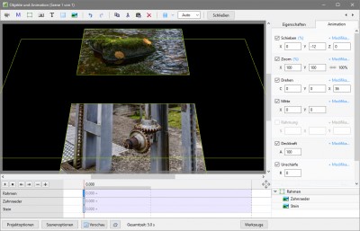

Wenn ich jetzt den Blick auf die gedrehte Version mit 3D-Effekt schaue, dann sieht das so aus:
Es ist deutlich zu erkennen, dass die Randbilder in der FlexiCollage nach der Drehung oben und unten beschnitten sind. Und zwar ist exakt der Teil abgeschnitten, der außerhalb des sichtbaren Bereichs der FlexiCollage lag (oberer Screenshot).
Treibe ich das weiter und vergrößere die FlexiCollage soweit, dass die oberer und untere Bildreihe nach dem Verschieben außerhalb des sichtbaren Bereich liegen und schaue ich dann auf die 3D-Rotation, so sehe ich nur noch die mittlere Bildreihe, der Rest ist schlicht abgeschnitten, weg.
Der 3D-Effekt bezieht sich also so, wie es aussieht, nur auf den sichtbaren Bereich. Wieso ist das so? Muss das so sein? Wie schaffe ich es, trotz bzw. mit 3D-Rotation den ganzen Bildschirm zu nutzen? Denn Schwarzränder sollten nicht entstehen.

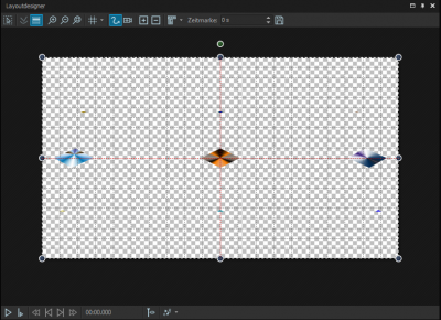

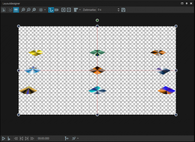

Re: Probleme mit 3D-Rotation
Beitrag von ErwinK »

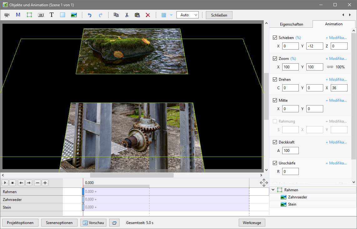

Geht doch!
Keine Drehung:
Drehung:

Danke für die Bilder, so hatte ich es mir vorgestellt.
Aber wir sprechen hier schon vom Programm Aquasoft Stages 10.5.08, oder? Deine Bildschirmausschnitte scheinen mir von einem anderen Programm zu sein.
EDIT: Die Antwort von ErwinK bezieht sich auf PictureToExe (PTE). Meine Frage bezog sich jedoch auf die Stages 10.5.08. Die Antwort dürfte im falschen Forum gelandet sein, oder?

ingenius hat geschrieben: ... Die Antwort dürfte im falschen Forum gelandet sein, oder?
Das war eher als Anregung gedacht. Du kannst ja manche Animationen extern erzeugen und dann als Video einbinden. Was passiert eigentlich, wenn bei Deiner Konstruktion die Objekte mit den abgeschnittenen Ecken eine eigene Rotation haben?

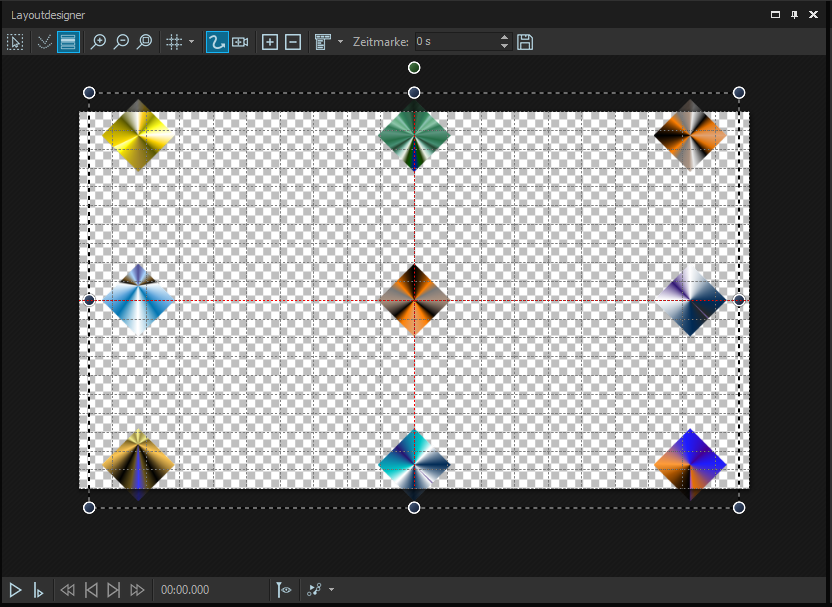

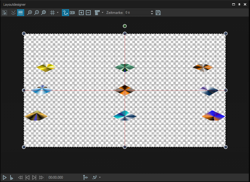

Ich hatte geglaubt, Dir eine Freude zu machen: Eine 3-D-Collage (Würfel) im AV-Programm, bestehend aus 6 quadratischen Einzel-Bildern, gesteuert über die Koordinaten des Mittelpunktes und dreier eulerscher Winkel. Schade, wenn es Dir nicht gefällt :roll:
