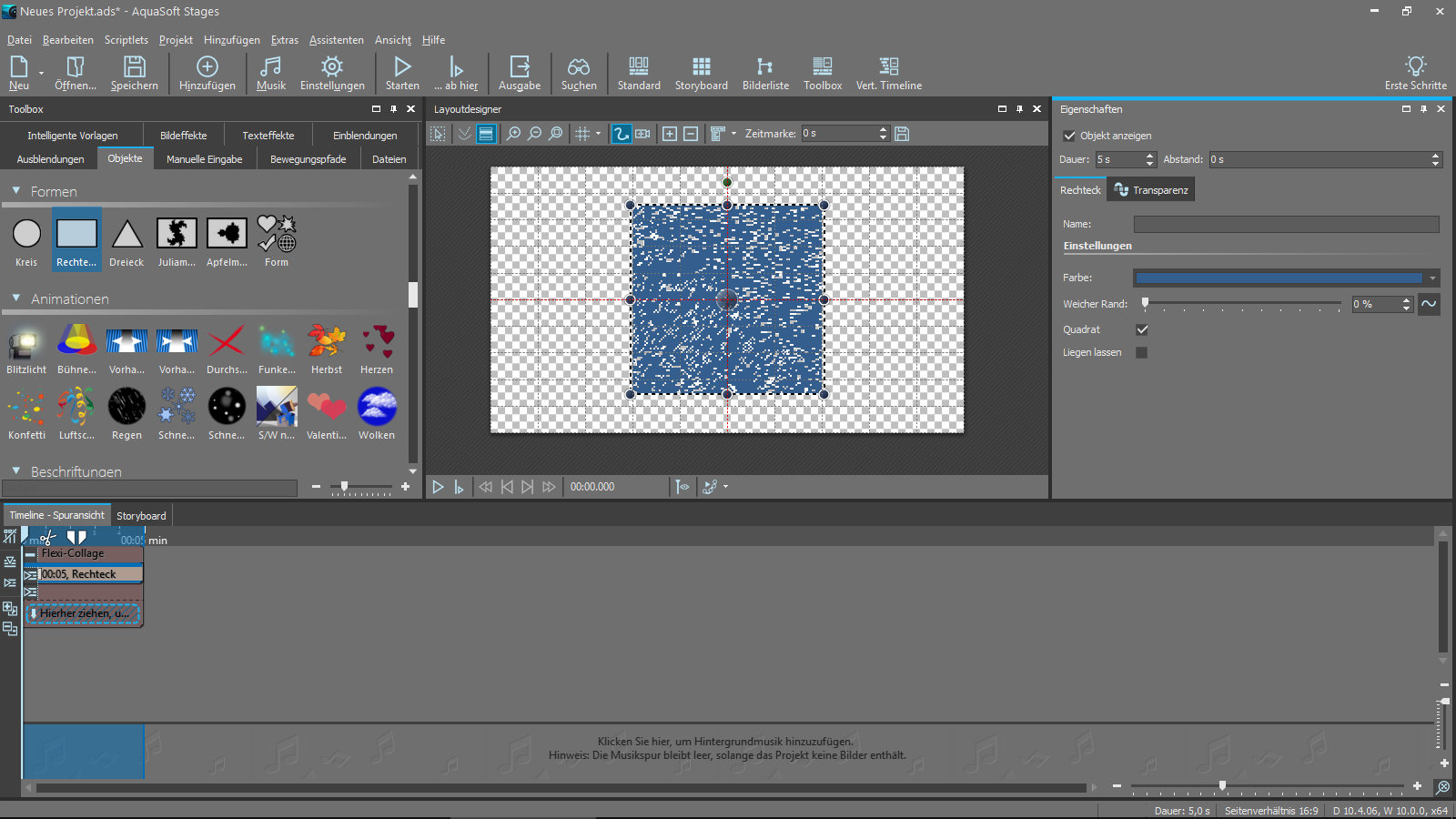

sobald ich "Quadrat" aktiviere, verpixelt sich die Form, siehe Fotos
sieht zwar lustig aus, ist aber in diesem Fall unerwünscht
NACHTRAG: Die Form Kreis ist auch total verpixelt - sowohl mit als ohne Aktivierung "Kreis", das Dreieck ist okay
Objekt - Form - Quadrat/Kreis - Fehler in 10.4.06

Habe es gerade probiert mit
- Kreis
- Rechteck (auch zum Quadrat geschoben)
- Dreieck
- Form | Kreis
- Form | Rechteck
Es funktioniert immer, wie es soll. Immer vollflächig ausgefüllt. Nie verpixelt. Getestet mit der 10.4.06.

NICHT zum Quadrat schieben, sondern rechts in den Eigenschaften "Quadrat" anklickeningenius hat geschrieben:Habe es gerade probiert mit

Egal wie. Immer ohne Verpixelung.

ich habe mir mal die Mühe gemacht, ältere Versionen zu laden.
Diese Funktion "Eigenschaften" Kreis/Quadrat aktivieren gibt es erst seit der 10.4.05. Bis zur 10.4.04 habe ich dieses Phänomen also nicht.
Auffällig ist bei mir: schon in der 10.4.05 tritt die Verpixelung auf - allerdings nur beim Quadrat. In der Version funktioniert der Kreis aktiviert oder nicht noch einwandfrei.
Das Kreisproblem kommt erst ab 10.4.06.
Es freut mich, wenn andere von diesem Phänomen verschont bleiben. Es muss aber irgendwo eine Ursache dafür geben. Und sei es, dass sich die technischen Anforderungen an den Rechner durch die Updates 5/6 verändert haben. Es wäre also begrüßenswert, wenn AS das mal unter die Lupe nimmt und informiert.
Spaßeshalber werde ich mir jetzt mal die 32-bit-Version runterladen und schauen, ob es sich dort genauso verhält.

Hattest Du nicht auch in einem anderen Thread schon einmal Probleme mit den Formen gemeldet, die andere nicht nachvollziehen konnten? Da geistert noch so eine wage Erinnerung durch mein Gedächtnis. Besteht das auch noch?
P.S. Ich nutze die 64Bit-Version.

Wenn ich nicht erst zum Quadrat schiebe, bekomme ich Deinen Screenshot nicht hin. Meine Show ist 16:9 wie Deine vermutlich auch. Füge ich da ein Rechteck ein und klicke dann rechts auf Quadrat, So wird das Rechteck zum Quadrat, der Rahmen (gestrichelt mit den Anfassern dran) bleibt jedoch unverändert ein Rechteck. Nur wenn ich das Quadrat erst durch Schieben erzeuge, und dann auf Quadrat klicke, bekomme ich visuell das hin, was Dein Screenshot zeigt.NICHT zum Quadrat schieben, sondern rechts in den Eigenschaften "Quadrat" anklicken
Weiter habe ich nun nacheinander alles verstellt: Die Seitenverhältnisse der Show, die Qualität des Players, die Auflösung der Grafikkarte. Ich habe die Randbuttons (bei mir sind standardmäßig nur Alle Pfade gleichzeitig anzeigen und Bewegungspfad bearbeiten aktiviert) angeklickt, wie es Dein Screenshot zeigt. Es führt jedoch nichts dazu, dass ein verpixeltes Bild entsteht. Ich sehe es auf Deinem Screenshot, ich glaube Dir auch. Aber eine Fehlersuche dürfte für AS sehr schwierig sein.

ingenius hat geschrieben:Wenn ich nicht erst zum Quadrat schiebe, bekomme ich Deinen Screenshot nicht hin. Meine Show ist 16:9 wie Deine vermutlich auch. Füge ich da ein Rechteck ein und klicke dann rechts auf Quadrat, So wird das Rechteck zum Quadrat, der Rahmen (gestrichelt mit den Anfassern dran) bleibt jedoch unverändert ein Rechteck. Nur wenn ich das Quadrat erst durch Schieben erzeuge, und dann auf Quadrat klicke, bekomme ich visuell das hin, was Dein Screenshot zeigt. Korrekt, naja, der Schalter "Quadrat ist ja neu seit V5. Ich probiere halt gerne. Warum es keine Veränderung gibt, wenn man Quadrat aktiviert, wird AS vielleicht ja noch verratenNICHT zum Quadrat schieben, sondern rechts in den Eigenschaften "Quadrat" anklicken
Weiter habe ich nun nacheinander alles verstellt: Die Seitenverhältnisse der Show, die Qualität des Players, die Auflösung der Grafikkarte wo hast du diese Einstellungen verändert ?. Ich habe die Randbuttons (bei mir sind standardmäßig nur Alle Pfade gleichzeitig anzeigen und Bewegungspfad bearbeiten aktiviert) angeklickt, wie es Dein Screenshot zeigt. Es führt jedoch nichts dazu, dass ein verpixeltes Bild entsteht. Ich sehe es auf Deinem Screenshot, ich glaube Dir auch. Aber eine Fehlersuche dürfte für AS sehr schwierig sein. deswegen hatte ich ja auch schon veränderte Hardwareanforderungen angedeutet

Re: Objekt - Form - Quadrat/Kreis - Fehler in 10.4.06
mir geht es wie hexenfeger, total verpixelt.

Es gibt schon eine Änderung. Narürlich kann man davon nichts sehen, wenn man das Rechteck schon manuell zum Quadrat zusammengeschoben hat.hexenfeger hat geschrieben:Warum es keine Veränderung gibt, wenn man Quadrat aktiviert, wird AS vielleicht ja noch verraten
Da gibt es keine, die messbar wären, schon gar nicht bei einem einzelnen Objekt.hexenfeger hat geschrieben:deswegen hatte ich ja auch schon veränderte Hardwareanforderungen angedeutet
Sie können uns aber Ihr Projekt mit dem verpixelten Quadrat zusenden.
Vielleicht enthält sie ja eine Besonderheit, die bei uns nicht auftritt.

Gibt es evtl. Gemeinsamkeiten bei der Grafikkarte?Werni hat geschrieben:mir geht es wie hexenfeger, total verpixelt.

Es wird ein Quadrat (wie ich schrieb). Nur der Rahmen bleibt Rechteck:Warum es keine Veränderung gibt, wenn man Quadrat aktiviert, wird AS vielleicht ja noch verraten
und es sieht somit anders aus als bei Dir. Allein durch das Markieren von "Quadrat" komme ich nicht zu Deinem Screenshot.
In den Systemeinstellungen für die Grafikkarte. Heißt bei mir NVidia Systemsteuerung, passend zur meiner Grafikkarte. Man kommt dorthin über einen Rechtsklick auf dem Desktop. Da kann man diverse Einstellungen verändern, aber nichts führt dazu, dass das Bild verpixelt dargestellt wird. Da es bei Werni auch auftritt - Du bist also nicht allein - bin ich gespannt, an welchen Einstellungen die Verpixelung liegt.wo hast du diese Einstellungen verändert ?
P.S. Mein Rechner ist mehr als 7 Jahre alt, die Grafikkarte (technisch) über 2 Jahre, also beide in Sinne des technischen Fortschritts betagt. Die Treiber sind - gerade geprüft - aktuell.

die Projektdatei ist unterwegs.

hurra, ich bin dann doch nicht die einzige ... sorry, ich habe schon ernsthaft an mir und meinem PC gezweifelt und war kurz davor, ihn aus dem Fenster zu werfenWerni hat geschrieben:mir geht es wie hexenfeger, total verpixelt.

ich habe ein i3 Notebook mit der nvidia geforce 730m. das habe ich auch alles noch mal überprüft, aktueller Grafikkartentreiber, Zuweisung zu Stages, directx etc. - hat alles nichts gebracht . Werni scheint einen recht neuen i7 zu haben, ich gehe davon aus, dass seine Grafikkarte dementsprechend auch aktueller und besser ist als meine, ergo nehme ich an, dass es nichts mit der Grafikkarte zu tun hatingenius hat geschrieben:P.S. Mein Rechner ist mehr als 7 Jahre alt, die Grafikkarte (technisch) über 2 Jahre, also beide in Sinne des technischen Fortschritts betagt. Die Treiber sind - gerade geprüft - aktuell.

Danke, wir haben sie erhalten. Leider sieht das Quadrat bei uns ganz normal aus,Werni hat geschrieben:die Projektdatei ist unterwegs.
so dass wir erstmal nicht weiterkommen.
Möglicherweise wird von irgendwoher ein altes Script geladen. Falls Ihr Projekt in einem exportierten Verzeichnis liegt,
sollten dort keine Script-Dateien im Data-Ordner liegen.
