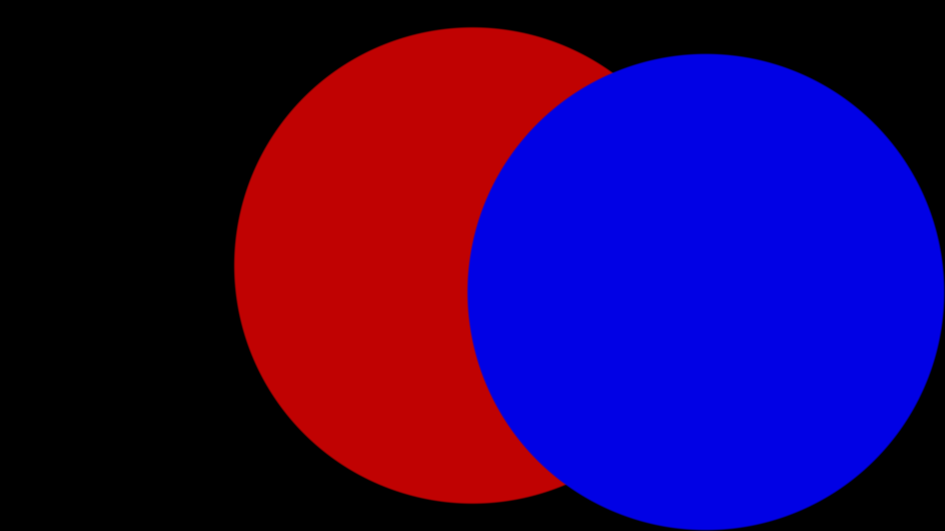

Bei mir sieht das so aus:
Ich habe einen roten Kreis in einer Flexi-Collage abgelegt. Diesen habe ich dann kopiert, nach "blau" verändert und außerhalb der Flexi-Collage in Spur 2 eines Kapitels eingefügt. Auch bei mir sehen beide Kreise gleich aus, ich kann keine Unterschiede erkennen (ohne Brille wirkt der Rand noch glatter :wink: ).
Ich habe auch nochmals beide Kreise in der Größe verändert, also mal stark vergrößert, mal stark verkleinert. Die Ränder bleiben immer völlig glatt.
Auch die Textdarstellungen sind in beiden Fällen völlig einwandfrei.

Schalte ich bei mir die Kantenglättung auch ab - wie von Fläcky vorgeschlagen und dargestellt -, so entstehen folgende Kanten:
rot ist wieder Kreis in Flexi-Collage, blau ist der Kreis außerhalb der Flexi-Collage.
Findet keine Kantenglättung statt, so müssen Kreisbögen zwangsläufig Stufen aufweisen. Dies kann man sich ganz einfach verdeutlichen, indem man mit einem Zirkel auf ein kariertes Blatt einen Kreis zeichnet. Jedes Kästchen stelle ein Bildschirmpixel dar. Jetzt einfach mal alle Kästchen ausmalen, durch die die Kreislinie verläuft, denn nur so kann der Rechner ohne Kantenglättung eine Kreislinie darstellen: als eine Aneinanderreihung einzelner Punkte. Und siehe da: Stufen.
Es geht ohne Kantenglättung gar nicht anders. Wären Pixel drehbare Dreiecke, sähe das alles schon viel besser aus.
Ich hatte Hexenfegerin jedoch so verstanden, dass bei ihr die Kanten des Kreises innerhalb der Flexi-Collage mit Stufen angezeigt werden (also ohne Kantenglättung), außerhalb jedoch ohne Stufen (also mit Kantenglättung). Es zeigt sich bei als Problem der Flexi-Collage. Das passiert jedoch zumindest auf meinem Rechner unter der Stages 10.4.04 nicht von allein. Aber ich kann es einstellen.
Texte bleiben bei mir, wie von Fläcky auch dargestellt, immer glatt.

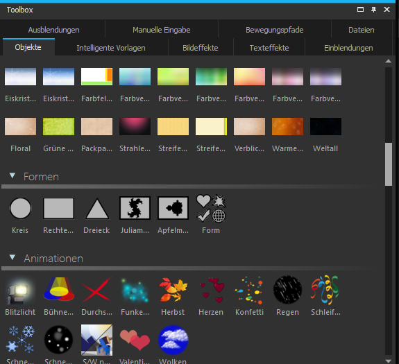

Mit dieser Information bin zumindest ich einmal losgelaufen, dem Bild in seiner Zuschrift nach zu urteilen, Fläcky auch. Nach dem, was Du jetzt schreibst, hätten wir unter Formen | Form | Kreis schauen müssen. Denn nur hier finden sich die Einstellmöglichkeiten (deutlich mehr als bei "Kreis"), von denen Du jetzt berichtest.
Leider kann ich bei mir dazu nichts nachstellen, denn egal, was ich unter Form | Form einstelle (Rechteck oder Kreis oder Pfeil oder ...oder ...), immer wird Rechteck angezeigt und bearbeitet. Wie ich das Programm dazu bringe, z.B. Kreis anzuzeigen, weiß ich nicht. Kann so also Dein Problem nur anhand Rechteck versuchen nachzustellen.
EDIT: Es ist mir gerade nach einigen weiteren Versuchen mehr durch Zufall denn durch sinnvolles Testen gelungen, eine der genannten Formen darzustellen: Ich muss das Objekt in der Timeline auswählen. Dann im Eigenschaftenfenster die Form auswählen. Dann außerhalb des Objekts irgendwo in der Timeline hinklicken so, dass das Objekt nicht mehr markiert ist. Dann das Objekt neu anklicken und siehe da, es hat die Einstellungen für Form übernommen. Das solle einmal überarbeitet werden. Das ist nicht so richtig logisch.

Nach dem, was Du schreibst, hast Du an dieser Stelle
Kreis ausgewählt. Denn das ist Formen | Kreis.
Tatsächlich hast Du jedoch Formen | Form ausgewählt. Und dann im Eigenschaftenfenster
Kreis. Zwei völlig unterschiedliche Vorgehensweisen und Ergebnisse. Erst hier hast Du die Möglichkeit, den Kreis außer in seiner Farbe zu beeinflussen. Bei Formen | Kreis kannst Du nur die Füllfarbe und die Weichkeit des Randes einstellen. Das Problem ist, dass Du unter Formen zweimal die Möglichkeit hast, einen Kreis auszuwählen mit völlig unterschiedlichem Verhalten.
Einmal ist also die Form der Kreis. Und beim anderen Mal ist die Eigenschaft der Form der Kreis. Ein kleiner, aber feiner Unterschied. Vielleicht ist es von AS auch ein wenig unglücklich gewählt, zweimal den Kreis und das Rechteck, jedoch mit völlig unterschiedlichem Verhalten anzubieten. Das ließe sich ggf. geschickter und somit für den Anwender weniger fehlerträchtig lösen. Ich habe das in den letzten Versionen jedoch nicht beobachtet, vielleicht sind die Formen auch gewachsen und Kreise und Rechtecke bieten jetzt komplexere Möglichkeiten; die "alten" Bezeichnungen dienen nur der Kompatibilität?
Das hat uns ein wenig in die Irre geleitet, nicht der Aufbau Deiner Show.
