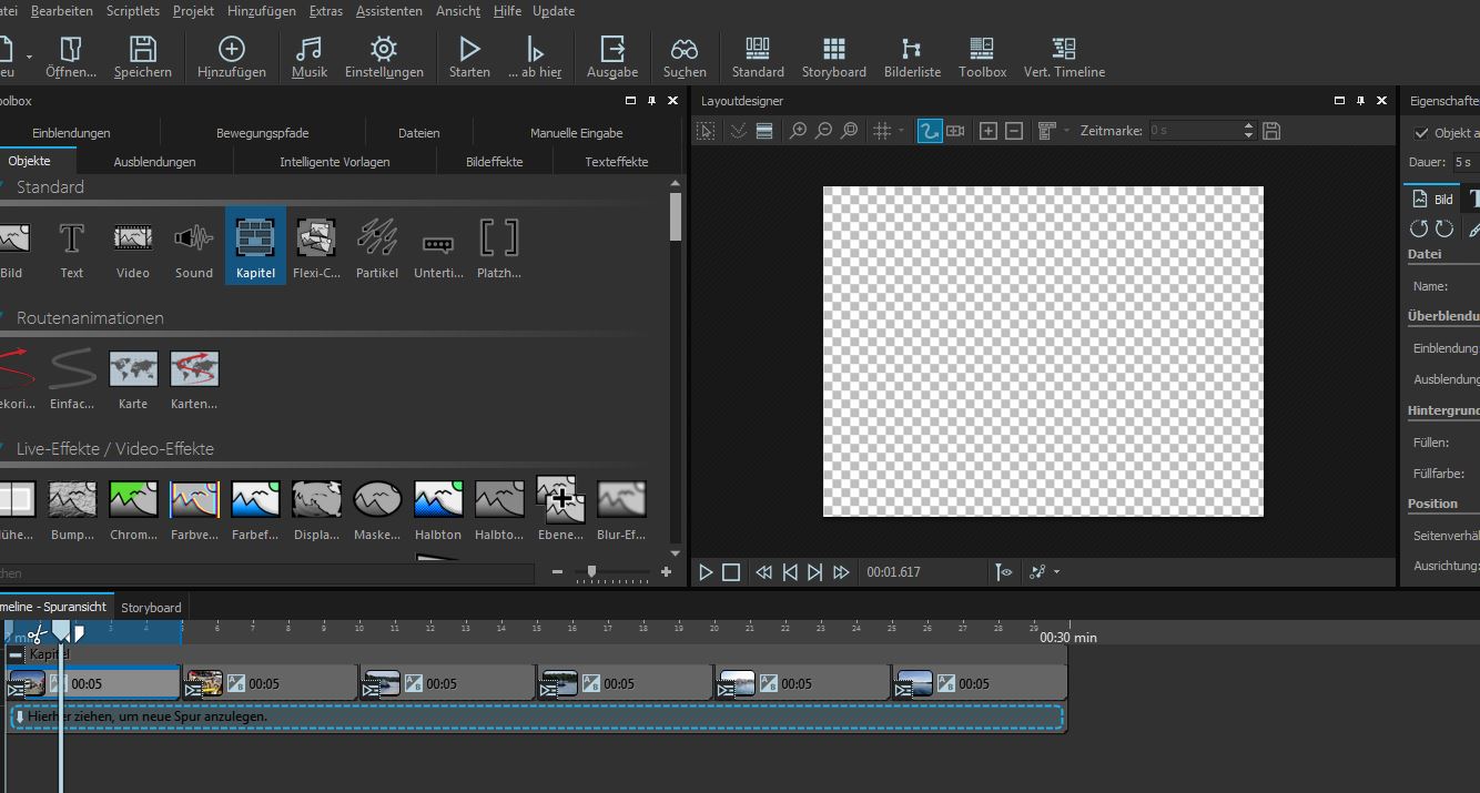

Bei einer DS im 4:3 Format zeigt Stages 10.0.10 (64 Bit) Bilder oder Filme, egal ob zugeschnitten oder im Format beibehalten im Layoutdesigner nicht an. Wenn ich das Ganze im Vollbildmodus abspiele ist alles normal. Die Deckkraft der Bilder ist 100%. Dasselbe passiert, wenn ich die Show im Format 5:4 einstelle. Dieselben Bilder /Filme werden in allen anderen Formaten auch im Layoutdesigner dargestellt. Kann das jemand bestätigen oder habe ich etwas übersehen? Vielleicht bei den Einstellungen des Players?

Kann ich bestätigen. Auch bei mir wird eine 4:3 Diashow im Layout-Designer nicht abgespielt, sondern nur eine Transparenz angezeigt.

Hallo Lopa, kann ich bestätigen, der Layoutdesigner zeigt Transparenz beim Abspielen an, Vollbild geht.

Versucht es mal mit einer grauen und dann mit einer blauen Benutzeroberfläche. Es scheint mit der Oberfläche zusammenzuhängen : Grau/schwarz ist ok. nur bei blau tritt der Fehler auf!
Nachtrag: Ich sehe gerade, daß der Fehler bei Anne2 auch bei schwarzer Oberfläche auftritt.

PS: inzwischen weiß ich, durch Annes Screenshot, was mit Transparenz gemeint ist.

Wird etwas angezeigt, wenn man z.B. die Toolbox um ein paar Pixel kleiner oder größer macht?
Wir können es nicht reproduzieren und suchen immer noch nach der Ursache, aber in einem anderen Thread hat das geholfen.

Kerstin Thaler hat geschrieben:Wird etwas angezeigt, wenn man z.B. die Toolbox um ein paar Pixel kleiner oder größer macht?
Hallo Frau Thaler,
genau so ist es. Ich habe die Toolbox um einen Millimeter vergrößert und dann werden die 4:3 Bilder im Layoutdesigner angezeigt. Aber wie kann das sein? Ich war doch nicht der einzige, bei dem im Layoutdesigner nur der transparente Hintergrund zu sehen war? Oder kann es sein, dass es bei der Standard-Einteilung der Programmoberfläche einen winziger "fehlerhafter" Bereich gibt? Ich konnte nach der Veränderung den Fehler nicht mehr reproduzieren.

Wie gesagt, wir suchen noch. Im anderen Thread betraf es allerdings die Toolbox-Ansicht.

lopa hat geschrieben: ...... Ich konnte nach der Veränderung den Fehler nicht mehr reproduzieren.
ich habe die Ansicht gespeichert, in welcher der Fehler auftritt und danach die Toolboxgröße minimal verändert und der Fehler trat nicht mehr auf. Rufe ich jedoch die gespeicherte Ansicht wieder auf, ist der Fehler auch wieder da. Ist schon komisch :D

Vielleicht liegt es nicht unbedingt an der Breite der Toolbox, sondern vielmehr an der Pixelanzahl welche der Layoutdesigner hat. Ich hatte das Problem auch schon und ich glaube es hat auch geholfen wenn ich die Breite der Eigenschaften verändert habe.
