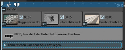

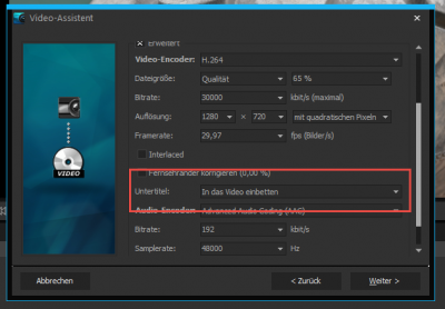

Vielleicht das Ganze hier noch etwas ausführlicher:
1. Hinzufügen des Untertitels in der DiaShow 2. Option beim Erstellen des Videos im Assistenten aktivieren 3. In VLC den Untertitel für die Wiedergabe wählen und diesen anzeigen lassen Ich hoffe, das macht die Sache etwas klarer.
Dietmar

Re: Stages10-64bit Untertitelspur bei Videos
Hallo Dietmar,
Copy - Paste fürs Handbuch
, Danke für die Erklärung .
Gruß Anne
