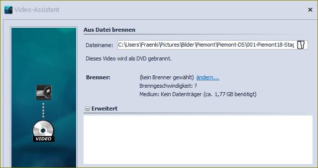

nach längerer Zeit wollte ich eine fertige DS als DVD-Video aus einer
.mpg-Datei brennen.

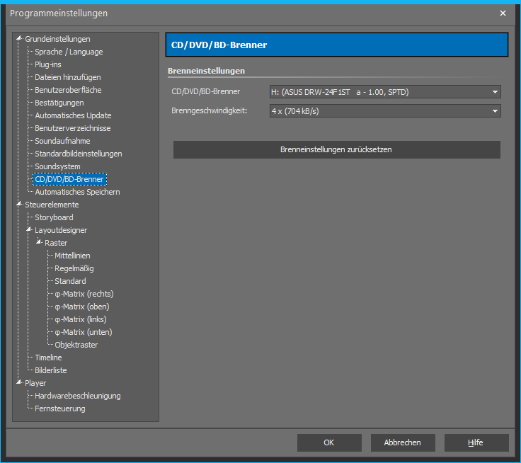

Unter dem Assistenten/aus Datei brennen erscheint kein Brenner und
unter ändern auch nichts; beim Klicken auf Brenneinstellungen zurück-
stellen flackert nur der AS-Logo.
Derselbe Vorgang mit Ultimate 10 ist ohne Probleme, weil das Brenner-
LW auto. eingetragnen wird, siehe Anhänge!
Was ist die Ursache?

Warum verschwindet der 2. Anhang noch immer?

Hi Roland,
ich habs mit einem anderen Brennprogramm gemacht!
In der Programmeinstellung ist der Brenner auch nicht da, man kann ihn
auch nicht suchen/auswählen; er ist in Stages10 nicht vorhanden, in U10 jedoch schon!
Es hängt mit dem Beitrag zusammen, siehe:
viewtopic.php?f=51&t=20692&p=100771&hil ... er#p100771
Darauf sollte bitte AS eine Antwort liefern!
Gruß, Hans F.

Bitte schließen Sie Ihre Stages und gehen Sie dann zum Supportordner in deren Installationsverzeichnis.
Doppelklicken Sie dort die Datei DisableBurnerForce.reg und prüfen Sie dann, ob der Brenner jetzt erkannt wird.
Falls nicht, wiederholen sie die Schritte mit der der Datei EnableBurnerForceSPTI.reg.
Re: [Erledigt] Brennen aus Stages 10 geht nicht?
Danke Fr.Thaler,
mit dem Doppelklick plus auf die 2. Datei hats funktioniert!
Gruß, Hans F.
