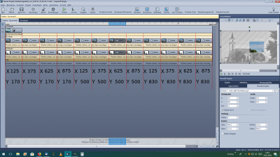

Halloalexp hat geschrieben:Ich würde gerne eine Diashow mit so einer Art Foto-ratespiel machen.
der Blog Beitrag von Alex ist gut aber ich glaube „alexp“ möchte ein Fotoratespiel im Sinne von „Dalli-Klick“ aufbauen also die neuen Teile immer aufploppen lassen wann er will (per Mausklik weiter)
ich finde, der Vorschlag von „Urmel“ kommt dem am nächsten, ich verwende das auch so
ich habe mal einen Screenshot von einem Ratebild von mir eingestellt (es sieht etwas anders aus wie Urmel es beschrieben hat aber im Grunde ist der Aufbau der gleiche) das Seitenverhältnis vom Bild ist "zuschneiden"
bei mir sind es immer 12 Segmente, die Größe der Masken beträgt 253x333
ich habe die x+y Positionen der Masken mal darunter geschrieben
wenn das fertig ist dann die Maskenreihenfolge durcheinander wirbeln,verschieben und fertig
jetzt kann ich das ganze Kapitel als eigenes Kapitel speichern und immer wieder verwenden, beim Hintergrund und den Masken das Häkchen raus nehmen Nachtrag: das ist natürlich die einfachste Variante, mit selbst erstellten Masken wird es viel interessanter
VGr. Roland

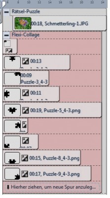

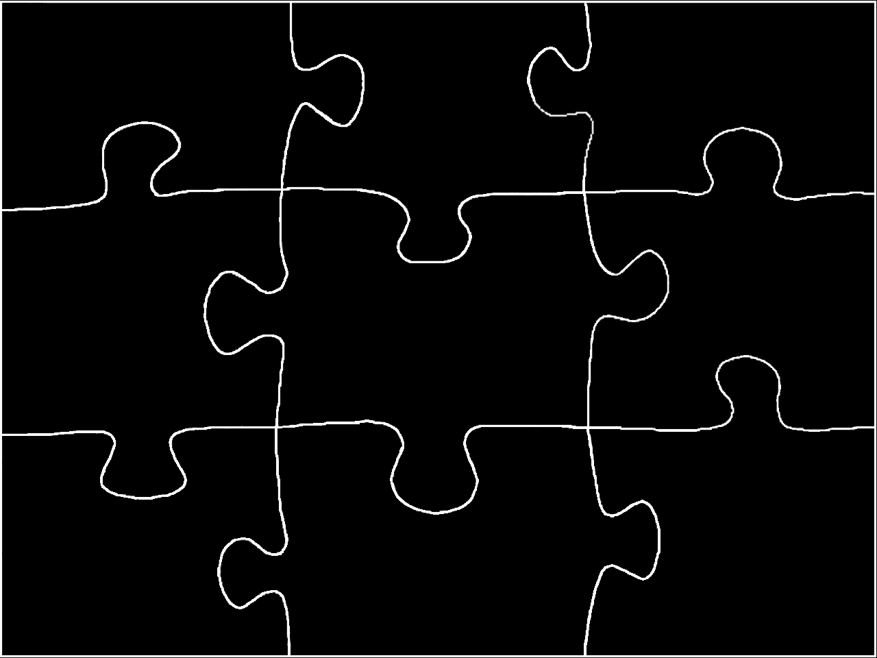

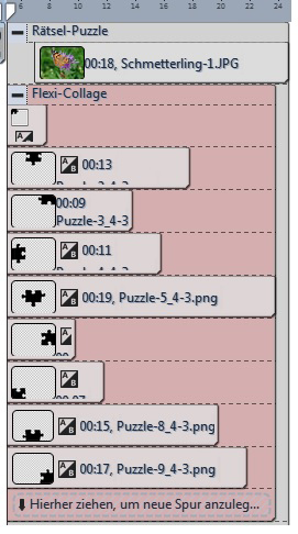

Hallo alexp
auch ich versuch mich derzeit mit dem gleichen Problem und habe dies für mich so gelöst: in Photoshop habe ich ein komplettes Puzzle mit 9 Elementen gezeichnet (War ein größerer Aufwand). Die einzelnen Elemente dann als eigene PNP-Datei abgespeichert. Die Elemente dann in eine Flexicollage eingefügt und mit verschiedenen Zeiten versehen lässt sich das Bild in chaotischem Modus darstellen. (Siehe Sreenshot)
Gruß Gerold
Gruß Gerold
