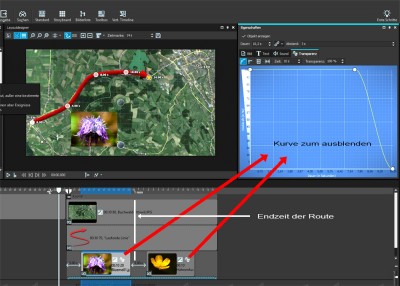

1) Ich möchte die gewählte Map mit der angezeigten Route weiter verwenden um z.B. noch weitere kleine Bilder einzubauen oder...aber eben erst nach Ablauf und damit der vollst. Anzeige der Route.
Wie geschieht das ?

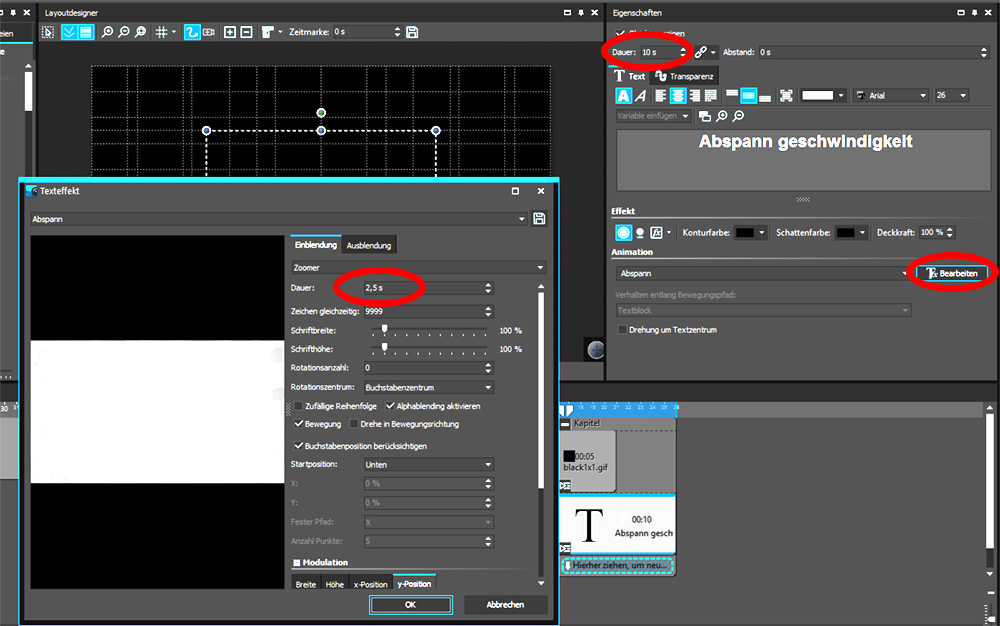

2) Texteffekte wie Abspann, Aufwärtsrutschen laufen mir zu schnell. Kann ich diese Zeit irgendwie verändern ?

Hallo dadsen,
Zu 1.
Die Map länger stehen lassen Zeit verlängern.
die Route über die Zeit der letzten Bewegungsmarke ebenfalls länger stehen lassen.
Die Bilder entsprechend zeitlich so positionieren, dass diese nach der letzten Bewegungsmarkenzeit eingeblendet werden.
Zu 2.
Die Anzeigedauer verlängern, und wenn nötig in den Eigenschaften unter "Animation - Abspann" auf Bearbeiten klicken und im neuen Menü die Einblendung und ev. die Ausblendung ebenfalls etwas verlängern.

Ich finde bei DS Premium keinen Punkt zur Veränderung der Abspieldauer beim Abspann. Bin ich zu dusslig dazu ?

Salü dadsen,
Du musst bei Animation > Abspann rechts auf "Bearbeiten" klicken, dann öffnet sich das Fenster "Texteffekte".
