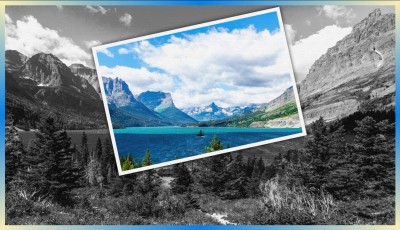

Da es ja verschiedenste Arten von Verläufen gibt, zeige ich mal kurz, welchen Verlauf für den Rand ich wollte und der ist mit einem Hintergrundbild als Rahmen recht umständlich hinzubekommen.

... also ich erkenne nur ein Schatten. Und das ist ja wohl machbar. Wenn du das äußere Bild meinst, ist das ganz einfach mit der Methode zu bewerkstelligen, auf die ich weiter oben hinweise. Nur eben ohne Animation, ... also noch einfacher.
