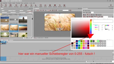

siehe beigefügtes Foto. Text markieren, auf Farbauswahl gehen und da fehlt jetzt der Transpanzregler 0-255. Das finde ich jetzt mal so richtig ärgerlich. Außerdem ist der Schritt zurück, also Farbfenster schließen und dann über Deckkraft, uneffizient. Ein vollkommen sinnloser Klick zuvielReisender hat geschrieben:was verstehst Du denn unter Transparenzregler ? Den Deckkraftregler, der geht in der Tat nur in 10 %-Schritten, wenn man die Pfeile anklickt. Man kann aber auch jeden beliebigen Wert dort manuell eingeben. Ansonsten gibt es noch die Transparenzkurve, die es schon immer gab, die funktioniert auch einwandfrei. Kannst Du bitte Dein Problem noch einmal genau beschreiben.

Hallo,hexenfeger hat geschrieben:auf Farbauswahl gehen und da fehlt jetzt der Transpanzregler 0-255.
bist Du sicher, dass dort so ein Transprarenzregler war?? Ich jedenfalls kann mich nicht erinnern, lege aber auch nicht meine Hand dafür in´s Feuer.
Den Transparenzregler gibt es noch, aber nicht für den Text, da hier ja alles über die Deckkraft geregelt werden kann. Nach meinem Verständnis ersetzt dieser Regler den Transparenzregler in Fenster Farbwähler. Sprich, Du kannst eine Farbe für den Text auswählen und die Transparenz über den Deckkraftregler einstellen. Geht einwandfrei.

Seit der DiaShow/Stages 10 ist der Texteditor ein RichText-Feld. Er hat die Eigenschaften und damit auch die wesentlichen Einstellmöglichkeiten eines RichText-Editors, wie Wordpad oder Word. Transparenz gehört nicht dazu. Deshalb gibt es jetzt den grafischen Effekt "Deckkraft".

Das ist der Farbdialog für die Füllfarbe des Hintergrundes. Es geht hier um den für die Textfarbe.bonsai hat geschrieben:Bei mir ist dieser Regler immer noch vorhanden.

ja ich habe mich wohl geirrt. Es wäre schön, wenn sowohl bei der Texteinfärbung als auch bei der Einfärbung über die Bildbearbeitungsfunktion das gleiche Prinzip angewendet würde, wie in der Farbwahl für Hintergründe vorhanden ist. Das würde die Dinge erheblich vereinfachen.
