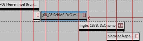

Ja, wie sollten die Programmierer von Aquasoft meine Probleme nachstellen können, wenn ich sie selbst nicht nachstellen kann!
Auf Seite 2 dieses Threads kann man zwei Screenshots meines Zeitraffervideos sehen, erst schwarz, nach ca. 40 sec endlich die Thumbnails. Nun hab ich die letzten Tage nichts daran gemacht, aber wie ich vorhin die Show aufmache, sieht sie so aus, sehr reduziert, die WMV- und MP4-Videos nur noch helle beschriftete Balken, kein Fähnchen, garnichts. Und jetzt startet die Show fast so schnell wie die V 9.
Steffen Binas hat geschrieben:[...]Wenn Sie den Layoutdesigner schließen, sollte auch die Timeline wieder normal reagieren. .
Bei mir hilft diese Methode.
