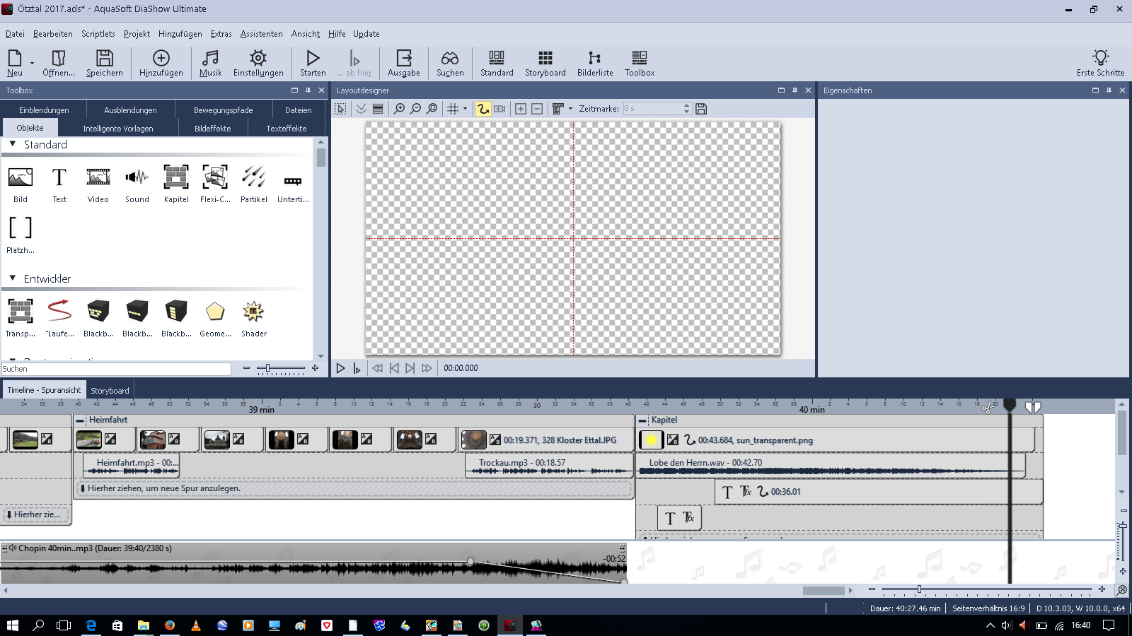

Ich habe eine DS erstellt und vor dem letzten Kapitel die Hintergrundmusik abgeblendet. Im folgenden Kapitel habe ich einen Sound eingefügt und danach soll die DS beendet werden. Es kommt aber immer noch einmal kurz ein Stück der Hintergrundmusik, ehe die DS beendet wird. Die Hintergrundmusik war länger als die DS und ich habe sie mit der linken Maustaste bis zum gewünschten Punkt zurückgeschoben. (Siehe Anhang)
Was kann ich da machen, dass die Hintergrundmusik nicht noch einmal kurz zu hören ist?
LG gindine

Ich würde einmal folgendes versuchen: Die Hintergrundmusik nicht einkürzen, sondern auf die Lautstärke Null zurückfahren und auf Null halten bis sie zu Ende ist. Ich sehe an Deinem Screenshot, dass Du die Lautstärke per Gummiband schon zurückfährst. Tatsächlich auf Null? Am besten im Einstellungefenster für die HG-Musik kontrollieren. Gummiband bei Null stehen lassen bis zum Ende der Show. Dann dürfte nichts mehr zu hören sein.

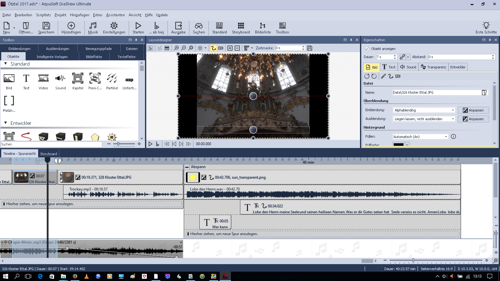

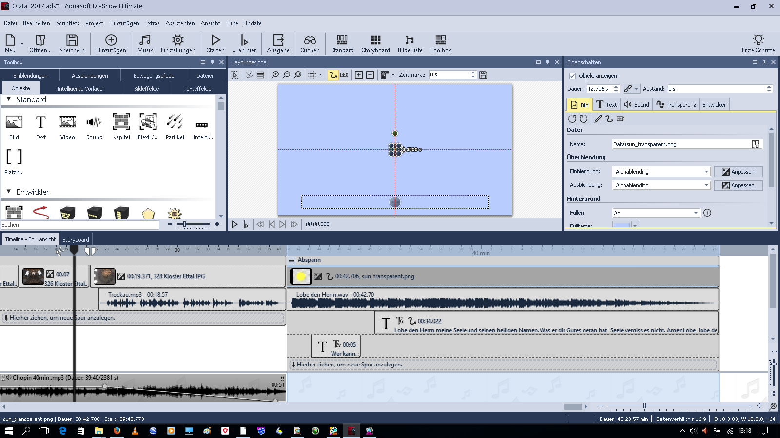

Beim Übergang vom Bild 328 zu Kapitel"Abspann" erscheint das Bild 326 nochmal kurz und beim Beenden der DS erscheint das Bild 326 ebenfalls nochmal kurz. Ich habe für "sun_transparent" im Kapitel die Ausblendung "Alphablending" gewählt. Wenn ich den Start ins Bild 328 setze, ist alles ok!?!
- ingenius
- Beiträge: 2748
Re: Hintergrundmusik ausblenden
Altes Problem. Du lässt Bild 326 liegen. Mit dem Liegenlassen wird es zum Darstellungsende in die (virtuelle) Spur Null geschoben. Nun wird es von Bild 328 überblendet und Du siehst es nicht mehr. Jetzt blendest Du Bild 328 abrupt aus. Was kommt logischerweise zum Vorschein? Das in Spur Null friedlich schlummernde Bild 326, frisch geweckt. Nun blendest Du "sun-transparent" darüber, Bild 326 verschwindet wieder, denn es liegt ja in Spur Null. Dann blendest Du "sun-transparent" aus. Und schon ist Bild 326 wieder da. Du könntest Dir helfen, indem Du
1. Bild 328 in Spur 2 verschiebst
2. Bild 326 um die Einblenddauer von Bild 328 verlängerst
3. Bild 326 (wird ja von Bild 328 verdeckt) ausblendest
Meine Erfahrung ist, dass man lieber eine Spur zu viel als eine zu wenig verwenden sollte. Dabei gilt, je weiter unten in der Timeline eine Spur angeordnet wird, desto näher liegt das Bild visuell beim Betrachter, wenn man sich die Spuren als Stapel auf dem Bildschirm vorstellt, der sich in Richtung Betrachter stapelt. Spuren gehören mit zu den besten Erfindungen, seit es Diashows gibt
