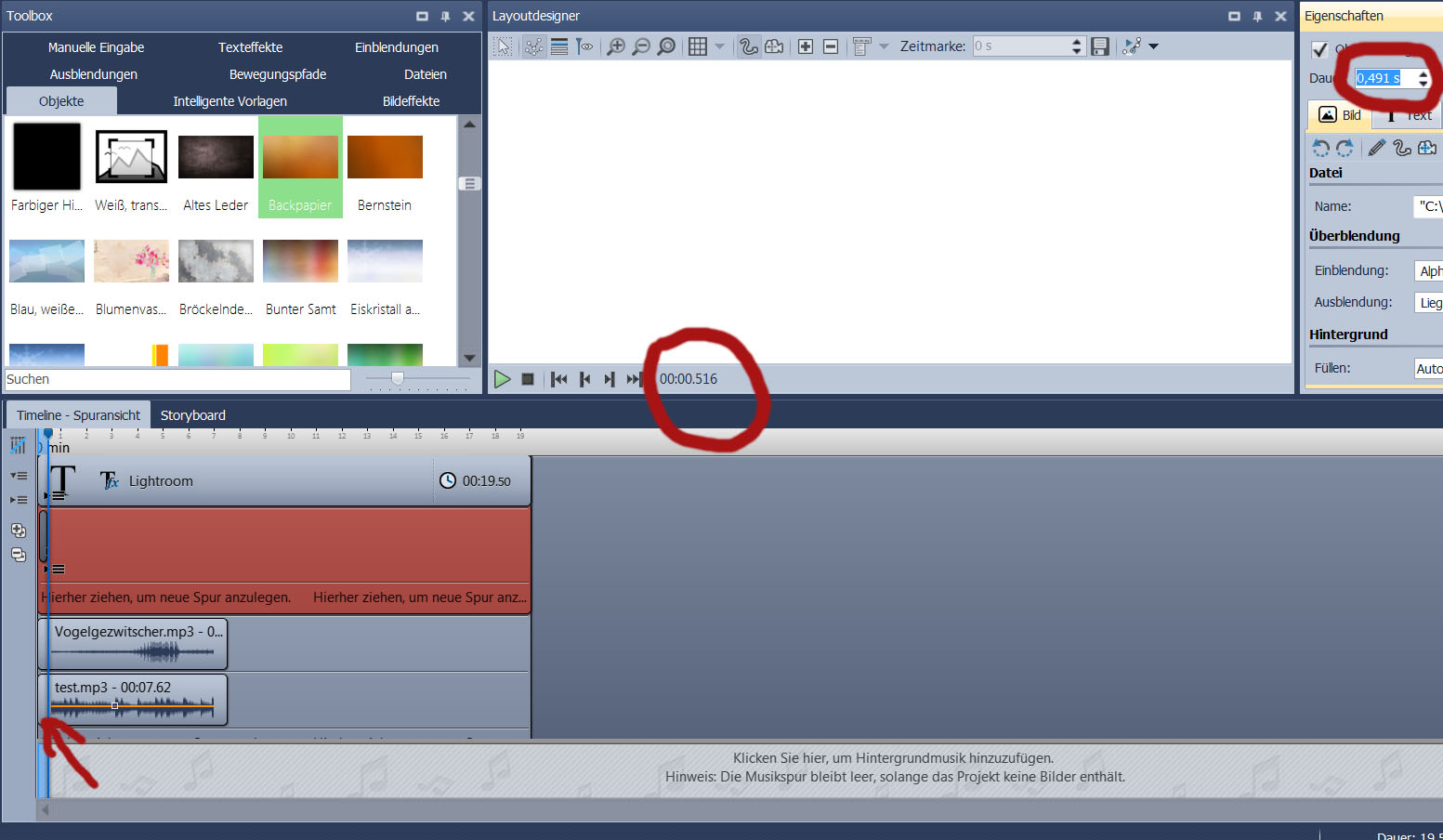

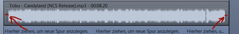

Vor ein paar Patches vllt auch noch in der Vorversion war es immer so, dass in Spuren eingefügte Soundobjekte von Anfang bis Ende angezeigt wurden.
Nun besteht jeweils am Anfang wie auch am Ende ein Lücke von ca. 0,5 Sekunden.
Die hier auf dem Beispiel verwendete Sounddatei "Test" ist 7,053 sek lang.Bei Stages sieht man, dass die Sounddauer vom Objekt mit 7,62 sek angegeben wird.
Ich war mir immer nicht sicher, ob es nur in der Timeline so aussieht, als ob am Anfang und Ende was fehlt bzw. eine ungewollte Pause ist.
Jedoch nach dem Test stellte sich heraus, dass das Soundobjekt tatsächlich erst nach ca. 0,5 Sekunden Verzögerung abgespielt wird.
Wenn ich den Sound am Ende der Länge eines Bildobjektes anpasse, werden auch dort ca. 0,5 Sekunden abgeschnitten bzw. der Sound eher abgeblendet.
Ein Teil der Folge dessen ist, dass man kein Kapitel und keine Flexi mit dem Sound ab 0.00 Sekunden starten kann.
Der Schnitt am Ende ist nicht so gravierend, da man den umgehen kann, jedoch leider auch unschön und störend.
Es war früher so gewesen, wie es eigentlich sein müsste, wieso wurde das geändert?
