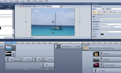

Habe nun schon einiges mit dem Programm gemacht, aber irgenwie habe ich jetzt einen Hund begraben.
Folgendes:
Ich habe alles in Kapitel eingeteilt und mit Mousklick wird von Bild zu Bild gesprungen.
Seit gestern wird mir nun beim Wechsel von einem zum anderen Kapitel das Bild vom vorletzten Kapitel angezeigt.
Also, ...
Nach "Reiseroutegesamt" kommt durch Mausklick das Kapitel "Tobago-Start", aber beim Überblenden sieht man das Bild vom Kapitel "Willkommen"
Ich check das nicht !
Danke,
Enrico
Siehe Anhang.
vorheriges Bild wird bei Überblendung angezeigt

Hallo Enrico,
Der "Hund" ist vermutlich im 2. Kapitel (Reiseroutegesamt) begraben. Hier ist das letzte Bild wohl falsch eingestellt:
In den Eigenschaften:
Liegenlassen markieren
Füllen an einstellen.
Überblendung ist eigentlich eine Einblendung über ein liegengelassenes Bild, wenn also ein Bild nicht liegengelassen wird, erscheint das 1.Bild welches in den Bildeigenschaften mit liegenlassen markiert ist.
Daraus folgt, dass bei einem Ausschalten von "liegenlassen" einfach das letzte, vorausgegangene Bild das liegengelassen wurde gezeigt wird.
Hilfreich ist oft auch das Verwenden von einem Schwarzen Hintergrund.
Re: vorheriges Bild wird bei Überblendung angezeigt
Hmmm, muss wohl ein Bug sein.
Habe jetzt "Tobago-Start" liegen gelassen und mit schwarzen Bildern und Start/Pause-Buttons gearbeitet.
Jetzt gehts, aber ganz verstehen tu ichs nicht !
egal,....
Enrico
egal,....
Enrico
Das hier sollte aufklären (es ist zwar aus dem Handbuch von Version 10, kann aber auf Version 9 angewendet werden):
http://www.aquasoft.de/help/diashow10/e ... endung.htm
