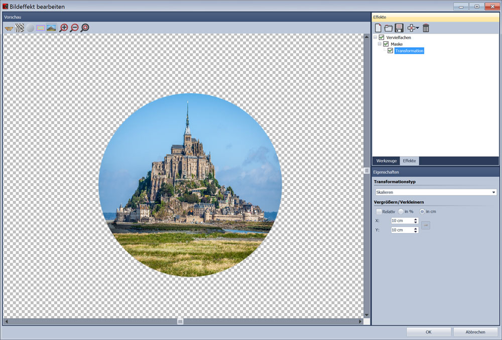

Das liegt in der Natur der Masken im Bildeditor, dort wird ein Effekt immer auf das gesamte Bild angewendet.
Es gibt die Möglichkeit, das Bild so anzupassen, dass es gleichlange Ränder hat. Als Kind-Element der Funktion "Vervielfachen" können Sie den Effekt "Transformation" anwenden. Dort stellen Sie "Skalieren" - "in cm" ein, um einen Kreis zu erhalten. Der Nachteil ist, dass dieser Kreis "starr" ist, Sie können ihn also nicht animieren. Außerdem kann es sein, dass das Bild verzerrt dargestellt wird. Leichter bzw. vorteilhafter wäre es, den Masken-Effekt zu nutzen. Dafür gibt es verschiedene Kreis-Varianten.

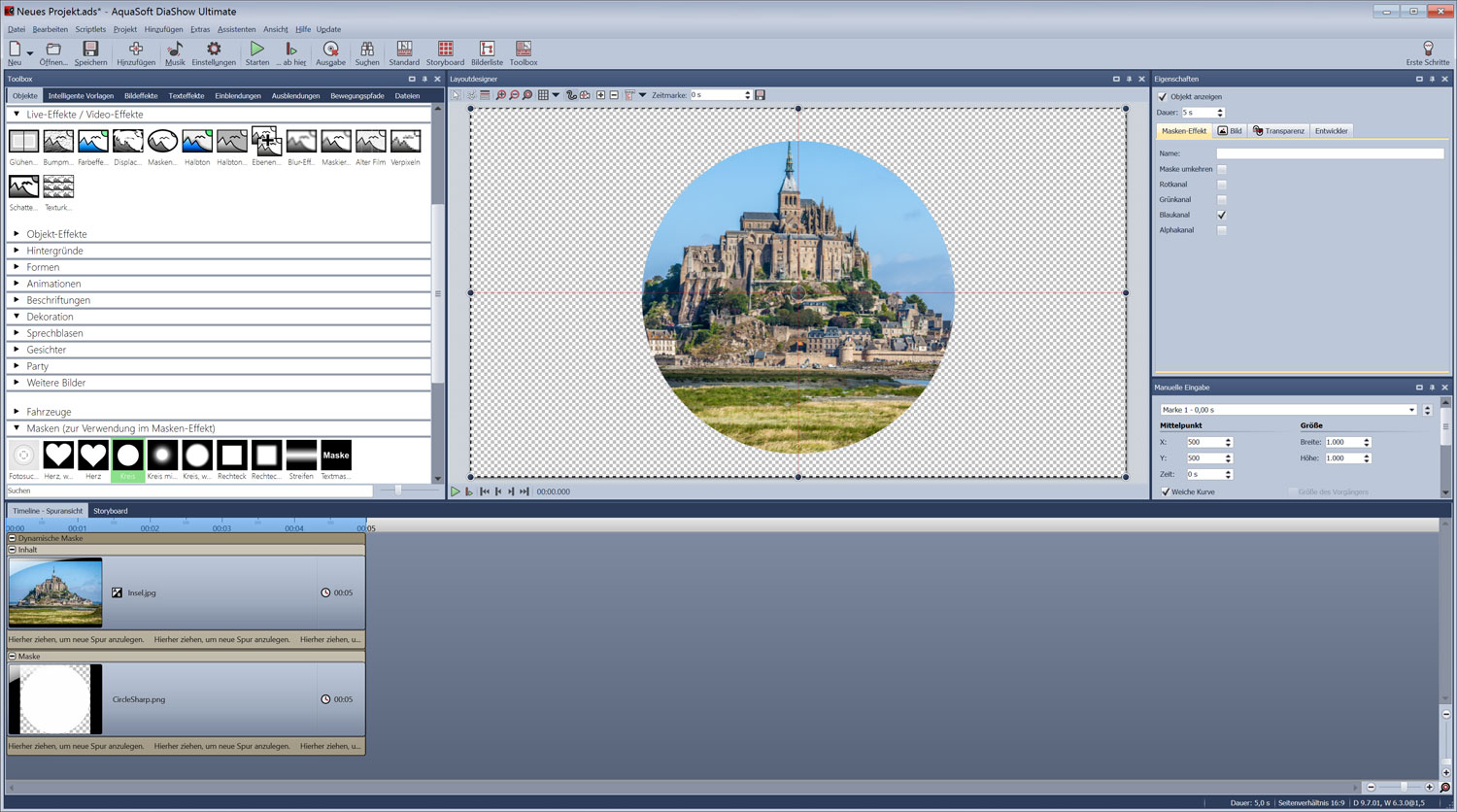

Einmal finden Sie die Form "Kreis" in der Toolbox und dann, weiter unten, bei den Formen für den Masken-Effekt noch einmal drei Kreise mit unterschiedlichen Rändern.

Hallo Frau Kabelitz,Nadine Kabelitz hat geschrieben: Es gibt die Möglichkeit, das Bild so anzupassen, dass es gleichlange Ränder hat.
die Anwendung einer dynamischen Maske war problemlos.
Für den Bildeditor habe ich das Bild vorher quadratisch zugeschnitten. Jetzt konnte ich auch einen Kreis auf das Bild legen und den Durchmesser entsprechend anpassen.
Danke für die Hilfe
